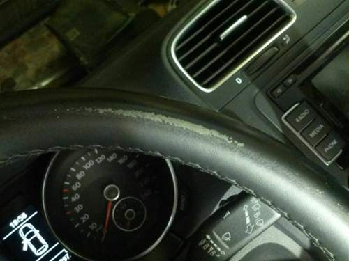

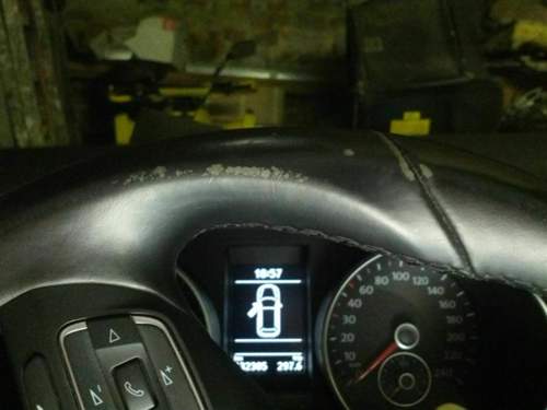

Hey Leute meint ihr es gibt ein mittel damit ich diese grauen Flächen wieder schwarz bekomme? Siehe Foto.
Ja Cano. Oder Probier einfach mit heißem Wasser. Müsste auch klappen ja. Da muss das Fett und der Dreck vom Leder runter. Deshalb der Alkohol. Danach schön mit farblose Lederpflege einreiben und der ist wie neu ;)

Schwarze Schuhcreme.

Ich mach das schon seit jahren mit Schuhcreme, darfst halt keine billige nehmen!
Wichtig ist nicht soviel auftragen und einziehen lassen, zu not mit einen sauberen lappen nochmal drüber, dann bleibt auch nix an den Händen ;)

Ich habe so ganz normale Reinigungstücher, also nicht besonders, damit über das Lenkrad und danach mit einem Handtuch ect trocken machen.
Danach die creme schön einreiben und natürlich nicht soviel nehmen, zu not das ganze nach einer stunde nochmal wiederholen, je nachdem wie stark das Lenkrad angegriffen ist, rest stand ja oben :)
Edit: Also so schwitzige Hände habe ich jetzt nicht, aber bei mir ist noch nie was an den Händen gewesen!

Das erste Set im Link vom Lederzentrum sollte genügen:
Leder Reiniger 30 ml, Leder Reinigungsbenzin 225 ml, Leder Schleifpad, Leder Fresh F034 30 ml, Leder Versiegelung 30 ml
Mit dem Leder Reiniger und der Versiegelung kann man dann auch Ledermöbel, sofern vorhanden, behandeln.
