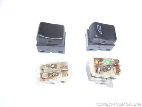

Scuty hat mich draufgebracht:
Warum sind die hinteren Fensterheberschalter EIGENtlich nicht beleuchtet?
Man nehme:
2x FH-Schalter hinten
1x FH -Schaltereinheit vorne
Lötkolben & Co
etwas Zeit
Die Schalter sind schnell zerlegt.
LED der vorderen Schalter auslöten und in die hinteren Schalter einlöten.
Alles wieder zusammensetzen und sich freuen
Foto 1: originales Innenleben
Foto 2: Diode umgelötet

Dummerweise sind die Teile recht rar gesäht und nicht immer billig und es gab auch unbeleuchtete...Was hilft wenn die Teilenr vorliegt in dem Volvopartswebstore die eingeben dann steht dort ob mit oder ohne Beleuchtung. Ich habe meinem von der Insel für ca 6euro + 3euro Versand bekommen.
Themenstarteram 20. August 2012 um 20:52
Wie schon erwähnt habe ist das alles mit 850-Teilen realisiert. Dummerweise braucht man die komplette vordere Schaltereinheit zur Teilegewinnung (und davon auch nur 2 einzelne Schalter). Die Einheit ist EIGENtlich zu schade dafür. Ich hatte zum Glück noch eine defekte Einheit, die ich nutzen konnte.
Ist das eine spezielle LED?
Geht nicht auch die gute von Conrad & Co?
Du brauchst ja die Schaltereinheit hauptsächlich wegen den Schalterkappen selbst, die LED's sind dann streng genommen ein freundlicher Beipack... :D
Themenstarteram 20. August 2012 um 21:57
Klar, die LED gibts ja gratis dazu. Keine Ahnung was das für eine ist, ein Vorwiderstand ist nicht vorhanden
So, es scheinen diese LED´s zu sein. 3mm, 12V mit integriertem Vorwiderstand.
Aber die `durchscheinende´ Abdeckung mit dem Fenstersymbol könnte in der Tat von Vorteil sein ;-)
- Das ist in der tat ein Argument.
Es gibt die LED´s aber auch in anderen Farben..... ....ein RGB-Farbwechsel wäre doch mal nett....
