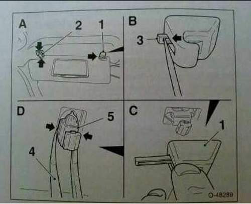

ich habe mal eine Frage zum Vectra-C meiner Frau. Wie löse ich die Steckverbindung bei den beleuchteten Sonnenblenden wenn ich diese ausbauen möchte. Ein dünnes felxibles Kabal geht in die Steckverbindung rein. Aber wie bekomme ich die Steckverbindung auseinander? Bekomme es irgendwie nicht hin. Will auch nichts kaputt machen.

Die Nasen an beiden Seiten des Steckers "vorsichtig" aushebeln, Stecker herausziehen, fertig. ;)

ich habe da eine Frage zu den inneren Halterungen der Sonnenblenden, also jene links und rechts des Innenspiegels wo man jeweils die Sonnenblenden herausziehen kann, um diese nach außen in Richtung der Seitenscheiben zu schwenken.
Nach dem Ausbau und Wiedereinbau wackeln die besagten Halterungen. Die halten gar nicht mehr richtig am Dachhimmel. Habe das schon mehrmals versucht. Ich schiebe den kleinen Kunststoffstift in die Halterung und trotzdem wackelt es. Ist das Einweg?

Ich stand vor Jahren vor dem gleichen Problem beim Verlegen der Klebeantenne für die STH-Funkfernbedienung.
Der Pin war einfach nicht mehr einsetzbar, nur schief und wackelig. :eek:
Wenn ich mich recht erinnere, war die Lösung, den Halter zunächst zu komplettieren und ganz zum Schluß in das Dach einzuclipsen (das entsprechnde Bild habe ich am 29.10.2007 sicherlich nicht ohne Grund geschossen).
Also einfach mal so ausprobieren. ;)

Hab gestern ein neues Android Radio im Vectra C Caravan FL eingebaut und musste natürlich GPS und Mikrofon verlegen und beides ist Richtung Innenspiegel gewandert. Soweit so gut.
Um den Dachhimmel ein wenig absenken zu können, damit ich die Kabel unter den Dachhimmel verlegen konnte, musste ich natürlich die Sonnenblende der Beifahrerseite abbauen.
Wollte gestern den inneren Halter der Sonnenblende (Richtung Innenraumleuchte) wieder befestigen, aber der wird nicht mehr fest, sondern wackelt hin und her. Gibt da einen Trick?
Hab alles wie auf dem Bild im Anhang gemacht, aber irgendwie wird der Halter nicht mehr fest.
Unbenannt
Ja, bau das Teil im ausgebauten Zustand zusammen und clips es dann ins Dach.
Darauf achten, dass die Feder richtig sitzt.
S. Bild.
Achso das Blechteil muss raus... Wie krieg ich es aus dem Dachhimmel raus?
Das ist links und rechts geklammert. Am besten mit ner kleinen Rohrzange zusammendrücken und rausziehen.
