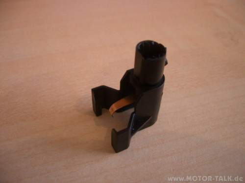

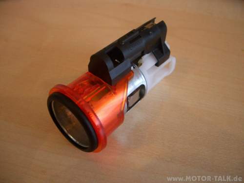

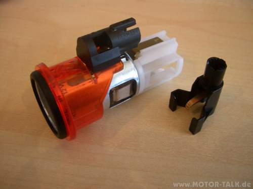

Ich meine das Dingen vom Zigarettenanzünder... :mad: Was den Leuchtring um diesen zum leuchten bringt! Da ist ein Lämpchen mit einem Kunststoffsockel - untrennbar vereint (war untrennbar vereint). Dieses Ding mein ich - und nich das blöde Dingen, was den Aschenbecher beleuchtet...
Und die von VW haben wie immer keine Ahnung und wollen ne Teilenummer...
Die Lampe mit dem Sockel heißt: 357 919 243 und kostet ca. 3,90€ wahrscheinlich dann 6€ oder so...

das lämpschen gibt es auch einzeln  aber es ist heutzutage  viereckig gesockelt    das alte ist erastzlos entfallen und ersetztworden
deshalb muss mann den sockel   auch tauschen
das heißt alten ausklipsen neuen   einklipsen und dann  lampenoberteil   aufsetzen
hat mich irgendwas um 4 euro komplett gekostet
das lämpchen darin ist eine Anzeigelampe   das kannst du wenn du geschikt bist   auch rausfrimeln und neu reinbastelt und einlöten   auch mit  LED  wenn du das unbedingt willst

Ich mach lieber mal nen Bild - anscheinend hat das niemand mal auseinadergenommen... Das dritte Bild ist das Teil, was ich gesucht habe.

wie ich schon sagte   musst du jetzt beide teile tauschen also den oberen  und  den leuchtmittelträger incl leuchtmittel  da die den  sockel geändert haben
ist jetzt grau
aber du kannst unten das" Lämpchen "  rausholen und ein neues einlöten . daran hatte ich zuerst auch gedacht war aber zu faul die gibt es als display leuchten zb um schalter in der technik zu beleuchten sowohl als sofiten beidseitig ungesockelt oder  auch einseitig ausgeführte anschlussdrähte
kannst auch 12v 1,2  watt  glassockel W2x4 teile nehmen die kosten auch nur cent beträge
beides zusammen hatte mich bei Vw 4 euro  irgendwas gekostet
Das schwarze Teil incl Glühobst gibt es einzeln.
ja  natürlich gibt es die teile einzeln aber die die heute verkauft  werden passen nicht mehr  in die alte fassung  .  oder aber VW hat mir scheiße erzählt    das die alten runden entfallen sind und nur noch die  halbrunden mit der geraden kante verkauft werden .
dann braucht mann halt beide teile
habe es letztlich   noch schnell gewechselt und habe beide Teile  für den Preis von einem bekommen ;)
