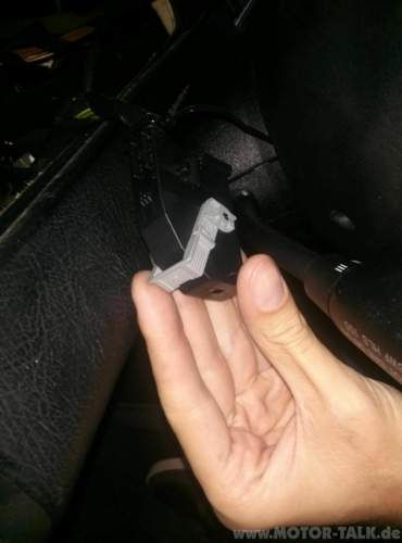

Hallo leute,
Heute hatte ich mal zeit und habe mein heckklappendämpfer gewechselt (gott, geht das einfach - allerdings ist es jetzt andersherum: musste ich vorher angst haben, dass mir die heckscheibe springt weil die Dämpfer nichts mehr halten, schnalzt jetzt der deckel nach oben, sodass er mehrmals federt :D ) und danach auch die mit bestellten Tacho birnchen gewechselt.

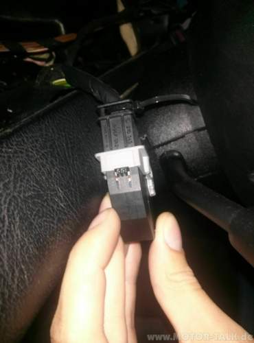

Tacho raus ist ein ziemlicher Kraftakt bis man das mal über der Verriegelung drüber hat, geht aber an sich schon, wenn die Kleiderbügel-ausziehhaken an der richtigen stelle einhaken.
Die Stecker gehen super gut ab, wenn man weis, wie der graue bügel runter geht: kleine, schwarze nase neben dem grauen bügel runter drücken, dann geht der bügel fast von alleine zur Seite. Hat der bügel Widerstand, hat man die nase nicht richtig runter gedrückt ;)
Ich hab mal bilder angehängt.
Beim wieder Einbau bügel an der seite lassen, Stecker rein schieben, dann klappt der bügel zu zwei dritteln schon hoch und man weiss, dass der stecker richtig sitzt; dann einfach voll rüber schieben bis er einrastet.

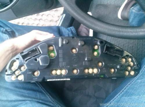

Und nun zu den BIRNCHEN!
bei mir waren nicht wie in der FAQ geschrieben dreierlei Birnen drin, sondern nur EINE Sorte. Und zwar die beigen 1,5W 12V birnchen mit 8,4 Durchmesser.
Ich hatte drei Stück bestellt, ich glaube eines hatte ich ursprünglich gebraucht (die anderen wären andere Fassungen gewesen laut FAQ bild)
Drei Lämpchen waren insgesamt kaputt (einmal durchleuchten und zwei mal tacho Beleuchtung). Nachdem bei mir alle (!) Aner die gleiche Fassung hatten wäre es eigentlich wunderbar aufgegangen. Denkste. Ich hätte mal drauf hören sollen. Wenn der Tacho drausen ist einfach mal pauschal ALLE Birnen tauschen! Kosten 45 cent das Stück Online. Und weil Murphy ein kleines ar.....och ist ging mir natürlich beim ein und ausbau nochmal eines kaputt :D ich habe jetzt also wieder einen voll beleuchteten Tacho und eine beleuchtete temperaturanzeige, dafür ist jetzt die Uhr dunkel :D so ein sch...
Also unbedingt alle birnen wechseln!

Das mit den Birnchen ist immer wieder ein Mysterium. Da wurde scheinbar ab Werk mal dies mal das verbaut.
