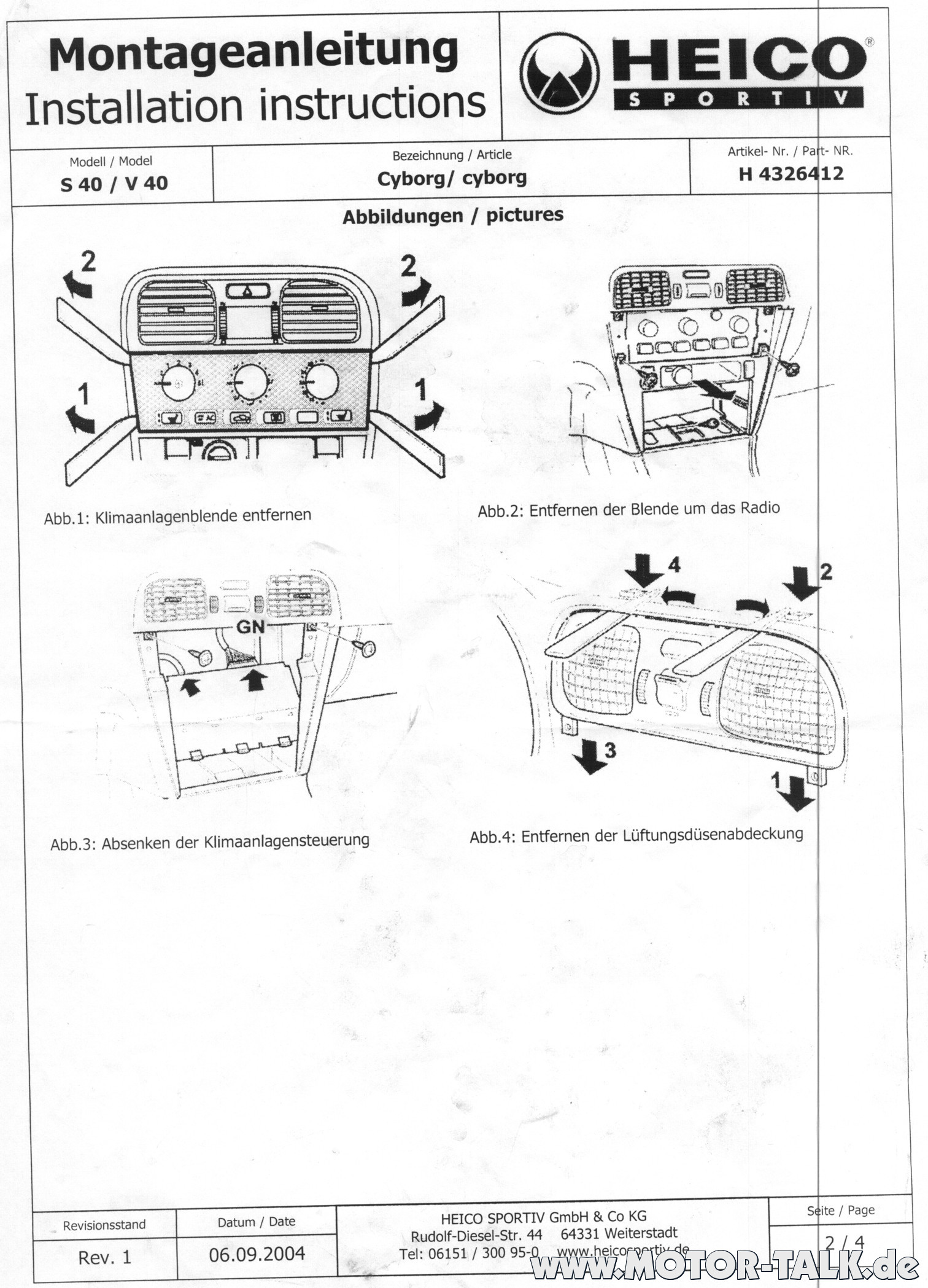

Moin.
Ich verlinke mal DOIT's Anhang vom 15.7.08: KLACK
Habe sie mir praktischerweise seinerzeit "favorisiert", und siehe da....

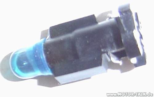

Kann man da LED´s einbauen?

ich glaube nicht, dass Du da LED´s einbauen kannst, da die Lämpchen eine ganz spezielle Fassung haben (siehe Anhang).
Was das Wechseln angeht, so kann man die auch nicht so einfach nach vorn raus ziehen, sondern muss die von hinten an der Klimaeinheit mit einem kleinen Linksdreh aus der Fassung drehen.
Die 3 Lampensockel sieht man auch sofort, nachdem man die Klimaeinheit mit den 4 Schrauben entfernt und nach unten gekippt hat.
Zum Demontieren der Blende würde ich keinen Schraubendreher nehmen, da Du sonst u. U. Abdrücke oder Beschädigungen hinterlässt.
Am besten eignet sich hierzu ein Stahlmaß, ein dünnes Linial, oder wenn beides nicht zur Hand, ein dünner Blechstreifen, mit dem man erst links und dann rechts die Blende abhebelt.
Zum Entfernen der Lämpchen eignet sich am besten eine Spitzzange, mit der man gut in die beiden Vertiefungen eingreifen kann und das Lämpchen nach dem Dreh aus der Fassung zieht.
DOIT

genau so baut man die Lämpchen aus, hatte mein Klimabedienteil schön öfter ausgebaut wegen den Lämpchen und mit gaaaaaaaaaaaaanz viel Geschick, wäre es auch möglich LEDs zu verbauen!!

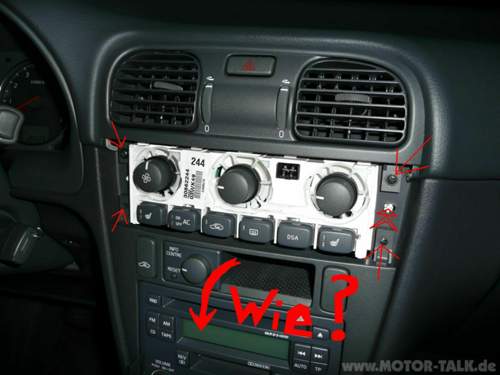

Voller Elan, bewaffnet mit Werkzeug, Taschenlampe, einem Audruck der Anleitung von DOIT und einem Ausdruck der zentralen Posts dieses Threads machte ich mich heute Abend auf den Weg in die Garage.
Am Anfang lief alles gut, bis ich zu dem Punkt kam, wo ich die Blende um das Radio wegklappen sollte um die Klimaeinheit absenken zu können.
Ich habe gesehen, dass die Klimaeinheit mit diesen Weissen Noppen im Schacht hängt, ich konnte sie auch nach hinten drücken, nur eben nicht absenken, sodass ich an die Rückseite rankomme.
Wie kann ich jetzt also den unteren Teil rausnehmen? Mit etwas "murksen" konnte ich das ganze Gebilde (inkl. Radio (!?)) nach vorne bewegen, danach hat es aber geklemmt.
Im Anhang ist ein Bild, der Knackpunkt ist GROSS und ROT eingezeichnet.
Könnt Ihr mir noch einmal weiterhelfen?

Nabend,
das Radio muß raus.Unter dem Radio verbirgt sich mittig noch eine Schraube die den Rahmen "festhält".
MfG Martin

Edit hat dank SuFu folgendes gefunden: Radio (HU-655) bekomme ich raus , indem ich die beiden Laschen auf der Seite reindrücke damit die herausspringen. Dann kann ich an denen das Radio herausziehen.
Jetzt noch paar Anfängerfragen: Automatikwählhebel vorher am besten auf "L", damit da genug Platz ist, oder? Muss ich an der Verkabelung des Radios was machen, oder können die dranbleiben?
Gruss wamic
Nabend,
also einfacher ist es auf jedenfall wenn du die Kabel löst (überhaupt kein Problem) und das Radio bei Seite legst.
Baumelt sonst in der Gegend herum....Achtung,,Radiocode bereithalten ;-).
Mit dem Automatikwahlhebel auf L solltest du keinerlei Platzprobleme bekommen.
