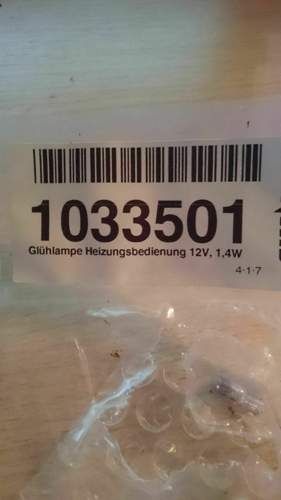

Anbei nochmal ein Bild, sonst denkt noch einer ich erzähle hier Märchen. Auf der Lampe selber kann man auch noch ein 1,4W erkennen. Werde mir dann jetzt die gängigen 1,2W bestellen.

Also auf der Tüte und und auf der Lampe selber steht ganz klar 12V 1,4W, nicht 14V.
Flo
