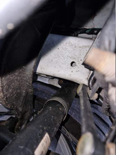

Das Anlernen mit Taster Nebelschlussleuchte und Warnblinkschalter habe ich durchgeführt jedoch hat die Batterielampe nach viermal Warnblinkschalter drücken schon dreimal geblinkt. Ich denke aber dass das funktioniert hat. Hat dieser gelbe Punkt , (Siehe Bild) irgendwas bestimmtes zu bedeuten oder zeigt er nur dass vorne irgendetwas gestört ist? Fragen über Fragen...

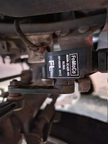

Glühlampen wurden sowohl getauscht als auch mit 12V geprüft.... Stecker, Kabel i.O. Keine Oxidation.. Aufgetreten ist das nachdem er auf der Bühne war...... Vielleicht hat tatsächlich so ein sensor was abbekommen.. Ich habe die Werte der Sensoren mit dem Tester geprüft.... Die haben sich auch geändert wenn das Fahrzeug ein - bzw. ausfedert... Sollwerte habe ich jedoch keine zur Hand. Ich glaube so langsam muss der FFH ran..
Ja, er hat xenon
Ja klar .. die Niveausensoren sind mit einer kleinen Koppelstange verbunden und messen ja die höhe des Fahrzeugs und die Neigung.
Mag sein, das er ausgehakt ist wo das Fahrzeug oben war.
Sie sind ja für die Automatische Leuchtweitenregulierung die für Xenon gesetzlich vorgeschrieben ist.
Guten Morgen... Also ausgehakt sind die beiden nicht.... Ich tippe aber auf einen defekt... Werde beide mal auf Verdacht ersetzen und kalibrieren....

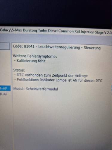

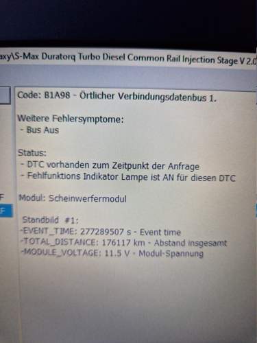

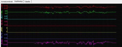

Sicherungen sind in Ordnung. Als Dignosetool wird ein Gerät von Texa verwendet. Ich habe damit schon versucht die Grundeinstellung zu machen. Bekomme aber den Hinweis dass die Grundeinstellung nicht möglich ist.
Ich werde morgen nochmal die Werte der Sensoren ablesen...vielleicht kann da ja einer von euch was mit anfangen....
Besorg dir mal forscan geht auch mit einem ELM327

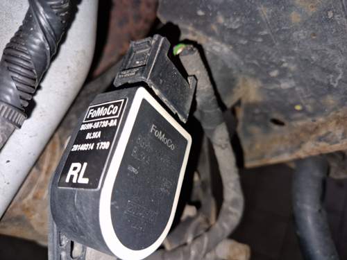

So.. Ich habe die Werte nochmal ausgelesen.
Stellt sich die Frage was ist der Unterschied zwischen Höhensensor und Niveausensor.
Die Werte der Höhensensoren ändern sich wenn ich das Fahrzeug in die Federn drücke. Die Werte der Niveausensoren bleiben statisch.....
