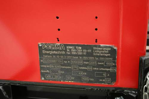

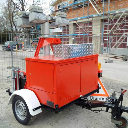

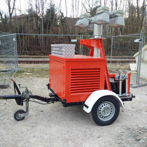

Für die Freiwillige Feuerwehr unseres oberbayerischen Dorfes wurde von einem Händler ein Beleuchtungsanhänger gekauft. Der Beleuchtungsanhänger ist ein Anhänger mit Aggregat und Lichtmast und stammt aus einer Insolvenz.
Daher sind keinerlei Papiere vorhanden. Das Gerät stammt aus Deutschland und von einem deutschen Hersteller. Von diesem gibt es aber nicht mal mehr eine Bedienungsanleitung. Sie haben keine Daten mehr über das Fahrzeug.
Der TÜV hat eine Abnahme gemacht und somit sollte ja eine Zulassung möglich sein.
Leider stellt sich die Zulasungsstelle quer und verlangt ein EU2-Papier (So hat´s mir der Kommandant gesagt).
Img-20150411-181321
Img-20150411-181345
Img-9579
