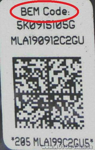

Im Anhang der Aufkleber, von der Originalbatterie.
Irritierend für den Verbraucher ist es ja, dass selbst in den Zubehörprospekten von Audi, nur "Starterbatterien" gezeigt werden! Und keine BEM!

Interessant, die TN ist gar nicht im A3 gelistet, sondern u.a. beim Golf.
Die Teilenummer für den A3 lautet 000 915 105 DG Kostenpunkt 180,29€

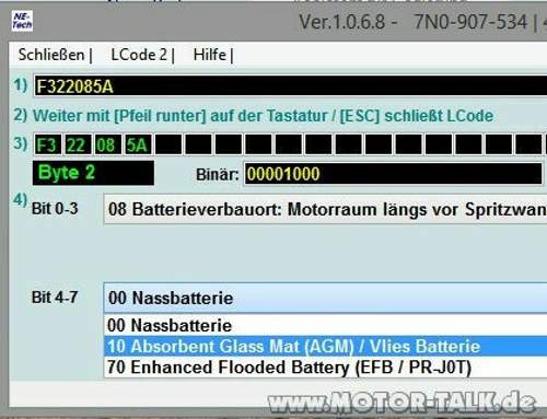

ich habe kein Steuergerät an meiner originalen Audi Batterie verbaut, aber trotzdem eine Abschaltung von Komponenten bei niedrigem Ladezustand.
@BluField62:
ich bin nicht allwissend :) aber ich kenne es nur so das der BEM an der Batterie hängt und zwar in Reihe zwischen Batterie und Fahrzeugmasse. Nur so bekommt der BEM mit was für Ströme fliessen. In meinem A6 ist noch ein Stück Kabel zwischen BEM und Batterie aber laut Reperaruranleitung sitzt der beim A3 direkt an der Batterie egal ob die nur im Motorraum oder im Kofferraum verbaut ist.
@Donkey01:
Grundsätzlich soll der BEM die angeschlossene Batterie erlernen können aber bis es erlernt ist kann es zu Ausfällen von Komfortsystemen (Sitzheizung, Innenraumbeleuchtung, Sound usw.) kommen.
Ein Downgraten der Batterieleistung ist natürlich nicht der Bringer - ich hätte an Deiner Stelle eine 75Ah Batterie von Varta (oder so) genommen und mir von einem VCDS User die Seriennummer im BEM und eine Stelle erhöhen lassen. So ist man nicht von den überteuerten Audi-Batterien abhängig und der BEM weiß direkt das eine neue Batterie da ist. Die 3 AH Unterschied fallen dabei kaum ins Gewicht, so habe ich das jedenfalls bei meinem ehemaligen 2007er A6 gemacht und es gab keinerlei Probleme.

Ein Downgrade war natürlich nicht vorgesehen! Eigene Blödheit! Ich hatte mich von der VARTA Seite verblenden lassen! Trotz Eingabe der korrekten Fahrzeugdaten (Bj, Typ, Fahrzeug, etc.), schlug mir das VARTA-Programm diese oben genannte Batterie vor. Warum ich das nicht am Fahrzeug kontrollierte, weis ich jetzt nicht mehr. Wie gesagt, eigene Blödheit!
:rolleyes:
Gerade habe ich einen Anruf bekommen, dass die falsche Batterie zurückgenommen wird und eine neue, Passende bekommen. (Seriennummer 5K0 915 105 G) Diese hat 75Ah!
Vielen Dank Euch allen!
Im A3 8P / 8PA gab es NIE einen BEM !
In diesem Fahrzeug ist aussttungsspezifisch bestenfalls ein BDM verbaut.
Ist ein BDM als Lin-Slave des Gateway verbaut, ist auch die Generatorsteuerung als LIN-Slave des Gateway ausgelegt und damit durchaus deutlich unterschiedlich zu Fahrzeugen OHNE BDM.
Bei Fahrzeugen OHNE BDM wird die Verbraucherabschaltung dann auch NUR über das BNS / BCM gesteuert.
Diese Fahrzeuge haben dann üblicherweise auch kein S/S-System.
Ist ein BDM verbaut, ist die Batterie im Gateway zu codieren.
Hier ist dann auch zu beachten, welcher Batterietyp (CA/CA, AGM) verbaut ist.
