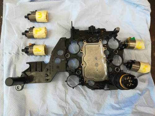

Hier mal ein kleines Update mit der niederschmetternden Diagnose: Laut Freundlichem ist die Steuereinheit des Getriebes kaputt. Kostenpunkt ca. 2000,- EUR. :(
Ich habe die Fehlerauslese jetzt auch noch mal zu einem Getriebespezialisten bei uns in der Region gefaxt, aber auch der meinte ab Tel., dass es das wahrscheinlich wäre. Ist wohl nicht unüblich bei der Baureihe...

Klingt leider genau wie unser Problem. Und die Diagnose ist niederschmetternd. Das Steuergerät kann man auch nicht eben mal gebraucht kaufen oder auf dem Schrottplatz holen. Muss original und neu sein. Nach dem Einbau muss es auch noch kodiert werden. Alle Werkstätten haben mir geraten, dass nur beim Bnez machen zu lassen. Alles andere hätte gar keinen Sinn.
Wir werden das Auto jetzt wohl als Defekt und für einen Schrottpreis verkaufen.

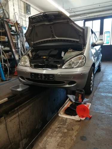

Aber an das Steuergerät kommt man doch recht einfach.
Es sitzt - wenn man den Deckel der Getriebeölwanne abnimmt (vorher Getriebeöl ablassen ;-) ) direkt unter dem Filter.
Das kann man abschrauben und dann zur Reparatur z.B. :
schicken.
Es gibt aber auch noch andere Firmen - einfach mal googeln.....
Dieses würde ich allerdings nur machen wenn ein defektes Getriebesteuergerät eindeutig identifiziert worden ist und nicht doch ein Mechanisches Getriebeproblem ausgeschlossen werden kann.
Ob das Steuergerät nach der Reparatur erst wieder "angelernt" werden muss würde ich im vorfeld klären und auch mal bei MB nachfragen ob diese es für wieviel € tun. Manchmal tun die sich schwer damit einem Kunden mit einem älteren Benz und noch dazueiner alten A Klasse kostengünstig zu helfen.
