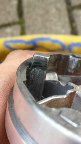

könnte es vielleicht an der kupplung liegen ,das die kupplungsfeder oder die belege auf sind?

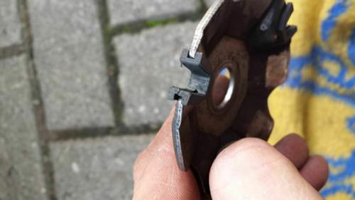

ich habe gestern den variodeckel ab gehabt und habe fest gestellt das sich der wandler nicht mehr zusammen zieht wenn ich ihn auseinander drücke, könnte das eventuell die ursache für den leistungs verlusst sein.
bring es was wenn ich die kupplung und den wandler zerlege und sie sauber mache bzw etwas einfette oder sollte ich sofort den kompletten wandler tauschen?

ich habe es ja schon mit neuen gewichte versucht aber das problem ist weiter hin vorhanden und einmal war das problem so stark das ich nur noch 35-40 kmh fahren konnte.
Vielleicht hat die Kupplung was abbekommen ?
Auseinander nehmen und nachschauen !!

wenn ich den wandler aus einander drücke dann zieht er sich nicht wieder alleine zusammen.
ich habe hier noch eine alte morini kupplung liegen und da zieht sich der wandler wieder zusammen wenn ich gedrückt habe und dann wieder los lasse.

nächstes we werde ich mich mal um die kupplung und dem wandler kümmern.
die kupplung die hier habe ich für einen tgb ergon 50 oder pegasus sky 1 roller und ich glaube nicht das sie in meinem jetzigen roller passt.
