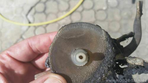

Weniger Glück hatte ein Kollege, dessen Motorraum ausgebrannt ist. Erst Benzin ausgetreten, dann eine durchgescheuerte Leitung zur Kennzeichenleuchte.... Wir konnten den Vergaser retten (s. Anhang).

Um mal ganz brutal zu sprechen: Ich habe schon vor 30 Jahren Käfer gesehen, die hinten gebrannt haben, weil die Filter/Schläuche im Motorraum aufgegeben haben. So etwas ist immer doof.
