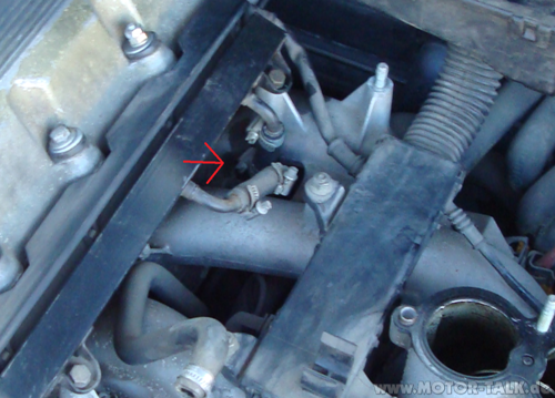

Als ich heute beim Kumpel war ist uns aufgefallen das bei meinem Wagen es rundrum nach Sprit riecht! Besonders wenn man sich über den Motor beugt! Das ist mir gestern schon so leicht aufgeallen, dachte aber es wäre nix.
Jemand ne Ahnung was das sein kann? O.o

Unter der Ansaugbrücke sind zwei kleine Schläuche und vom Benzinfilter bis an den Motor (bis zu den Metallleitungen) sind auch noch zwei längere.
Benutz aber neue Schellen, da dass evt. sonst nicht 100%ig dicht wird. Wenn die unten rissig sind, tausch sie aus. Die unter der Ansaugbrücke müsstest du bei warmem Motor leicht zischen hören, wenn undicht (Motor gerade aus).

Schläuche meine ich: 5&6 und 4&7. Die Schläuch sind normale Benzinschläuche, nur musst du auf den Innendurchmesser achten. 2&1 sind Metallleitungen.
An 5 und 6 kommst du, wenn du den oberen Teil der Ansaugbrücke demontierst. Das ist aber schnell gemacht. Du solltest dir nur neue Dichtungen dafür besorgen oder vernünftige Dichtmasse haben.

bin leider heute erst dazu gekommen die ansaugbrücke habzunehmen und ich dachte ich spinne! vom spritfilter ab sind es metalleitungen und kurz vor der einspritzleiste komemn 2 cm schläuche - wer hat sich denn den kram ausgedacht :confused:
Nun gut, der eine schlauch lässt sich ja realtiv problemlos wechseln, aber wie soll man dan den hinteren schlauch an die schlauchschelle rankommen?!?! unmögich! O.o
Im großen und ganzen sehen die mMn ok aus. nur die anfänge und enden der schläuche sind etwas gammelig aber nicht rissig.
Also tauschen oder so lassen? weil ich hab echt kein Plan wie an die untere schlauchschelle kommen soll (der 2. leitung)
