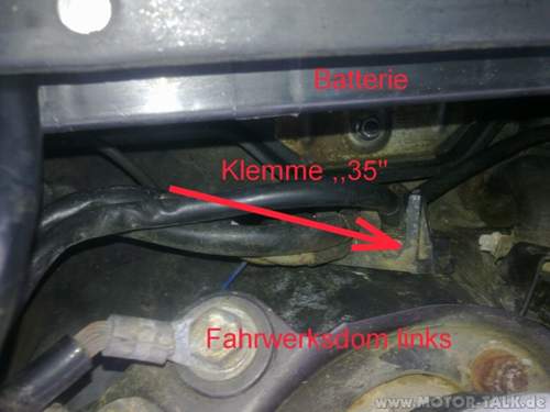

Hallo D.ZE39,
Du schreibst das mit einer ,,fremde'' Batterie hast Du die Pumpe zum laufen gebracht. So, jetzt versuch herauszufinden ob an deinem fahrzeug ,,+'' oder Masseanschluß fehlt.
Die Pumpe hat keine Sicherung, sie bekommt Spannng von ,,Klemme 35'' über's KPR .
Klemme 35 befindet sich links, auf Fahrwerksdom vis-a-vis der Batterie - es ist nicht zu übersehen.
Da ist zu prüfen ob die Verschraubungen, Kabelverbindugen oder die Kabelschuhen korrodiert sind.
Desweiteren , den Anschlußstecker ,,36'' unter der hinteren Sitzbank ist auch zu prüfen: minus = braun. - Es könnte natürlich auch sein daß das Ganze mit der WFS zutun hat !.
Gruß und gutes Gelingen !
Themenstarteram 4. März 2012 um 15:05
Hallo DANILU,
Danke für dein Beitrag.
Nur ich hab es leider nicht verstanden wo die Klemme 35 sitzt und wie die aussieht.

Original geschrieben von D.ZE39
Hallo DANILU,
Hallo ,
Klemme ,,35''siehe Bild
Klemme-35
Hallo DANILU,
Hallo ,
du meinst: Federdom rechts...
Wenn am KPR schon kein Strom ankommt, solltest du wie bereits empfohlen, versuchen herauszufinden welches Relais den Anschluß ansteuert.
fleibaka
