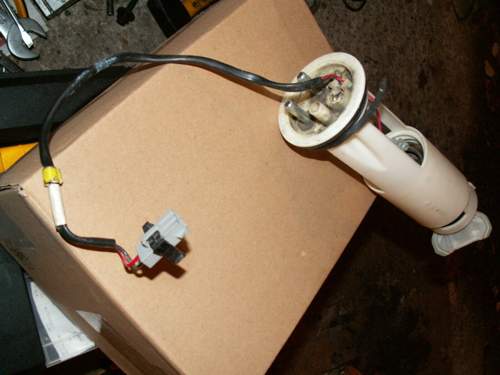

er hat mir übrigens für die Ferienfahrt gleich eine gebrauchte Ersatzpumpe in die Hand gedrückt. Für alle Fälle. und mir auch gezeigt, wie man das Teil ersetzt. Scheint nicht so eine Hexerei zu sein. Allerdings bin ich ja gar nicht versiert im Schrauben. Mühsam scheint das Öffnen des grossen Ringes zu sein. Er hat mir das mit einem grossen Schraubenzieher und einem Hammer gezeigt. Für die Schnellverschlüsse hatte er eine Art gebogene Rundzange. Die muss ich wohl noch beschaffen. Weiss jemand wie das Ding richtig heisst?
Irgendetwas was ich im Fall der Fälle noch beachten müsste? Ich habe auch etwas von Benzindruck ablassen gelesen. Davon hat er mir aber nichts gesagt.

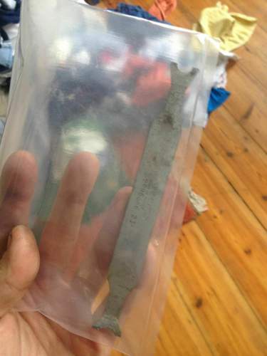

Für die Leitungen benutze ich sowas http://www.ebay.de/.../181321551872?... finde es sogar besser als das originale Spezialwerkzeug (siehe Foto)

...er hat mir übrigens für die Ferienfahrt gleich eine gebrauchte Ersatzpumpe in die Hand gedrückt. Für alle Fälle.
.....nur die reine Pumpe, oder den ganzen Plastikzylinder (mit integrierter Pumpe) ? Letzteres wäre natürlich flotter zum Wechseln.

Ich habe den ganzen Plastikzylinder.

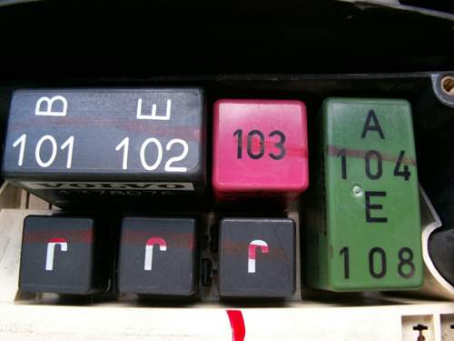

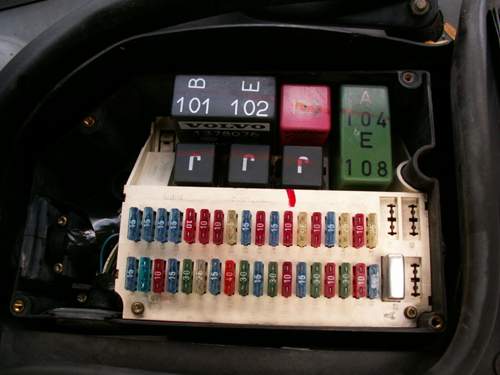

Wunderbar ; das auch "berühmt-berüchtigte" Benzinpumpen-Relais liegt gleich rechts neben deinem bekannten Tempomat-Steuerg. ---> Nr. 103 (oft rot - manchmal grün).
Vielleich mags Du's auchnoch vorher irgendwo organisieren.

Ich hab ein Stück Flachstahl genommen, an das eine Ende einen Halbkreis 1mm grösser als die KS-Leitung eingefräst und es leicht abgewinkelt. Damit hebele ich die Leitung dann ab.
