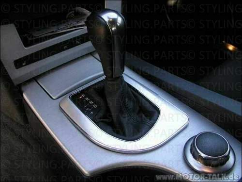

Xenon ist ein Extra, welches in der Klasse eigentlich als Standard angesehen wird. Fehlende Xenons wirken sich also negativ auf den Wiederverkauf aus.
Das gleiche gilt bei der Automatik. Es gibt bei solchen Fahrzeugen auch kaum Gründe, die gegen eine Automatik sprechen.
Fahr die Automatik mal Probe. "Rentnermatik" ist da nicht mehr. Die 6HP von ZF ist schon recht fix, die Schaltvorgänge laufen sauber und zügig ab. Was ihr leider fehlt ist die Lernfähigkeit, das kam erst mit dem Facelift und der überarbeiteten Getriebeversion. Sie passt sich deinem Fahrstil also nicht an sondern hat mehr oder minder feste Schaltzeitpunkte.
Zur Not kannst du ja aber ohnehin auch selbst schalten, das funktioniert bei dem Getriebe ganz ordentlich, ist in meinen Augen aber Spielerei.
Was du bei der Automatik beachten musst:
Laut BMW hat die eine "Lebensfüllung" vom Getriebeöl. ZF selbst empfiehlt aber alle 100-120tkm einen Getriebeölwechsel.
Die Kosten hierfür liegen bei 400-500€. Das macht auch nur ZF, deshalb ist da preislich nicht viel Spielraum.
Wenn das Getriebe absolut sauber schaltet kannst du damit eben auch warten. Sollte es aber jetzt schon etwas hakelig schalten solltest du versuchen, zumindest einen Teil dieser Kosten schon beim Kauf rauszuhandeln.
Besonders gut lässt sich das beim Übergang von den 2. in den 3. Gang feststellen, wenn der Motor (und alle Öle) kalt ist. Wenn du unter Teillast beschleunigst und der Gangwechsel kommt und du einen deutlichen Ruck im Auto spürst ist es i.d.R. Zeit für einen Getriebeölwechsel.
Bei dem in den LCI-Modellen (ab 03/2007 bzw. 09/2007) verbauten Getrieben können diese Schaltrucke mitunter auch über einen "Software-Reset" behoben werden. Bei den VFL-Getrieben nicht.
Also lass dich da bei den Preisverhandlungen nicht ins Boxhorn jagen. ;)
