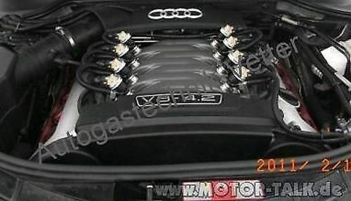

@kasi.
Die Befestigung des Tanks an der Plastikradmulde war noch nie zulässig auch wenn der TÜV in Umkenntnis dies so abgenommen hat.
Es gab genügend Fälle, da wurde abgenommen ohne Fahrzeug.
Bei einem Unfall wird in Deinem Falle bestenfalls der Tank auf der Straße liegen.
Käfig ist ein weiter Begriff.
Bei Deiner Tankart mit nur dieser Befestigung sollte er gepackt sein und mit der Karosserie fest verbunden.
Es gibt andere Tanks mit besserer und auch mehr Befestigungsmöglichkeiten.
Hier wurde bei der Planung schon Fehler gemacht.
Hier ein Beispiel für die richtige Befestigung.
Das Motörchen dazu ;)
![](https://img.motor-talk.de/JxdjmRDCtSnoKTq9.131.jpg)
![](https://img.motor-talk.de/Jxdjmg_g64enbjpz.131.jpg)

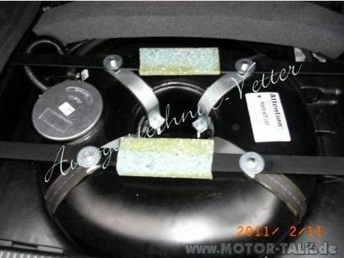

Mach mal ein Bild vom Tankeinbau und benenne Dein Fahrzeug. (A6 ? )
Bestandsschutz wär ne gute Sache :)
anbei die Fotos vom Tankeinbau.
Er ist unten mit zwei Schrauben an der Reserveradmulde befestigt.
Auto ist ein S6 C4 Avant.

ist die radmulde aus stahl oder kunststoff. ????
Das wär ja ein Hammer wenn diese aus Stahl ist , wie bei mir , und trotzdem ein Gitterkäfig haben müsste.
Dann wären zu fast 100 % aller umgebauten Fahrzeuge , hier im Osten davon betroffen
Das ist Kunststoff.
Kann es sein, dass das vor ein paar Jahren so noch OK war.
Mal unter der Annahme, dass die Beschriftungen auf den Leitungen ausgeblichen sind?
Original geschrieben von kasie
Das ist Kunststoff.
Dann hat der Prüfer mit dem "Käfig" auch Recht, sollte der Tank mit der jetzigen "Konstruktion" schwingen können.

Man sieht auf dem Tankbild, dass der Tank durch 2 Träger gehalten ist, die mit der Karosserie vebunden sind und lediglich in der Radmulde hängt .

Bei der Tankbefestiugng ist es so wie es hier schon geschrieben wurde. Diese Art von Befestigung war noch nie zulässig. Der Tank muss hängend in der Mulde montiert sein.
Idealerweise nimmt man einen Multiventiltank mit 4 Befestigungspunkte oben. Diese Tanks sind zwar etwas teurer, gegenüber den normalen "Donut-Tanks", aber die zwei Standard-Befestigungspunkte der Donuttanks reichen nicht aus ! Auch nicht wenn man Bügel drunter verlaufen lässt.
MV-Tank mit 4 Befestigungspunkten oben an einem Stahlträger hängend mit der Karosserie verschraubt, fertig. Nur Flacheisen, wie es manche gerne verwenden, da es einfacher zu bearbeiten(zu biegen) ist. ist kein geeignetes Trägermaterial ! Entweder U-Profile oder L-Profile.
