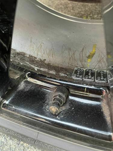

mein Vater hat vor kurzem neue Sommerreifen auf die Felgen seines Porsche Cayenne GTS aufziehen lassen. Die Sommerfelgen waren beim Reifenfachhändler über Winter eingelagert worden und bekamen nun einen Satz neue Sommerreifen.
Bei Abholung des Autos aus der Filiale (Die Felgen wurden dort vor Ort auch umgesteckt) sind mir diverse Kratzer und Dellen am Felgenrand und vor allem die in meinen Augen absolut unsaubere und unprofessionell ausgeführte Facharbeit aufgefallen.
Man sieht auf den Bildern wie offensichtlich eine der Felgen umgefallen sein muss und dadurch Lackabplatzer an der Speiche entstanden sind. Sowie am Felgenrand wo richtig das Aluminium deutlich spürbar eingedrückt ist und scheinbar unprofessionell mit Schleifpapier oder Schleifvlies nachgearbeitet wurde um den Schaden zu verdecken.
Der Filialleiter wies alle Beschuldigungen von sich und versicherte uns das der Schaden nicht hier entstanden sein kann. Er wollte sich der Sache auch nicht annehmen und verweigerte eine Schadensaufnahme/Beschwerde. Er sagte das bei der Einlagerung letzen Winter von jedem Satz Felgen Fotos gemacht werden, die würde er anfordern und damit belegen das der Schaden schon vorher gewesen sein muss. Heute nach einer Woche vertröstete er uns telefonisch, das aktuell keine Bilder angefordert werden könnten, da es Zentral aktuell zu einem Datenstau käme und nichts abgefragt werden kann. Seeehr merkwürdig wie ich finde.
Ich bin mir eigentlich zu 99,9% sicher das dieser Schaden vorher nicht war. Der Wagen hatte noch die Werksbereifung drauf und bekam zum ersten Mal einen neuen Satz Sommerreifen. Ein Bordsteinschaden ist es ebenso nicht.
Ich vermute das beim Reifenabdrücken mit der Maschine statt der Reifen ausversehen gegen die Felge gedrückt wurde. Da dies mechanisch mit Hydraulik oder Pneumatik geschieht, ist da natürlich auch dementsprechend Wumms hinter. Das erklärt meiner Meinung nach die Dellen im Felgenrand.
Alleine wie die Gewichte abgekratzt wurden und die alten Klebereste nicht mal sauber entfernt wurden, einfach die neuen Gewichte raufgeklatscht. Da meint der Filialleiter das wäre normal, so würde jede Werkstatt arbeiten.
Er sagte auch das die gar kein Schleifpapier in der Firma hätten, das könne also nicht sein. 15 min später wollte er mir anhand einer anderen Felgen zeigen wie es aussieht wenn man mit Schleifpapier den Felgenrand bearbeitet.
Möchte einfach mal Eure Meinung hören was Ihr dazu denkt und wie Ihr nun damit verfahren würdet, Anwalt einschalten oder Gutachter erst mal auf eigene Kosten? Finde es ehrlich gesagt traurig das so mit dem Kunden umgegangen wird, man wird unter Generalverdacht gestellt der Firma einen Schaden unterzujubeln, anstatt gemeinsam mit dem Kunden auf Augenhöhe eine Lösung zu finden.

Das Problem ist nur, dass der Kunde die Beweislast dafür trägt, dass die Felgen beim Händler beschädigt wurden. Der Händler macht die Bilder nur, um sich exculpieren zu können. Wenn TE nicht beweisen kann, dass die Felgen bei Einlagerung ohne Schäden waren, sehe ich da leider keine Möglichkeit, Schadensersatz geltend zu machen, wobei da auch ein erheblicher Abzug neu für alt vorgenommen werden müsste. Wenn die Reifen erstmals gewechselt worden sind, haben die Felgen mindestens 20.000 - 40.000 Kilometer runter.

BTT: ist mir bei diversen Autohäusern verschiedener Marken auch schon passiert. Selbst im PZ ist in der Werkstatt das nagelneue 21"-Turbodesign-Rad unseres Macan GTS umgefallen und hat einen kleine Macke in der Speiche hinterlassen. Hab's beim Werkstattleiter moniert und der hat's vermerkt, damit es bei der Leasingrückgabe kein Problem gibt. Da diese Macke kaum sichtbar ist (mein Aufbereiter hat diese entdeckt), lasse ich diese so wie sie ist.
Ansonsten entweder ordentlich Geld ausgeben für Rechtanwalt/Gutachter etc. oder eben zum Aufbereiter gehen. Der bekommt diese Macken mit Smart-Repair für kleines Geld wieder weg. Der dilettantische Reifenfuzzi würde mich nie mehr wieder sehen.
Gott sei Dank hat mein Aufbereiter ebenfalls einen Reifenservice angeschlossen. So passt er genau auf, dass er (m)eine Felgen nicht beschädigt.
:D
Dem würde ich ordentlich Feuer unterm Hintern machen. Natürlich ist es trotzdem ungünstig, dass man selbst den Nachweis über den tadellosen Zustand der Reifen nicht erbringen kann. Aber wenn ich ein Fahrzeug in die Werkstatt bringe, wird auch eine Bestandsaufnahme über Vorschäden gemacht. Hat der Wagen dann Schäden bei der Abholung, haftet die Werkstatt. Hatte ich damals selbst bei BMW durch und sie mussten zahlen bzw. den Schaden beheben. Also, eine Frist setzen und dann bei Nichteinigung den Schaden einklagen, notfalls den RA einschalten.
