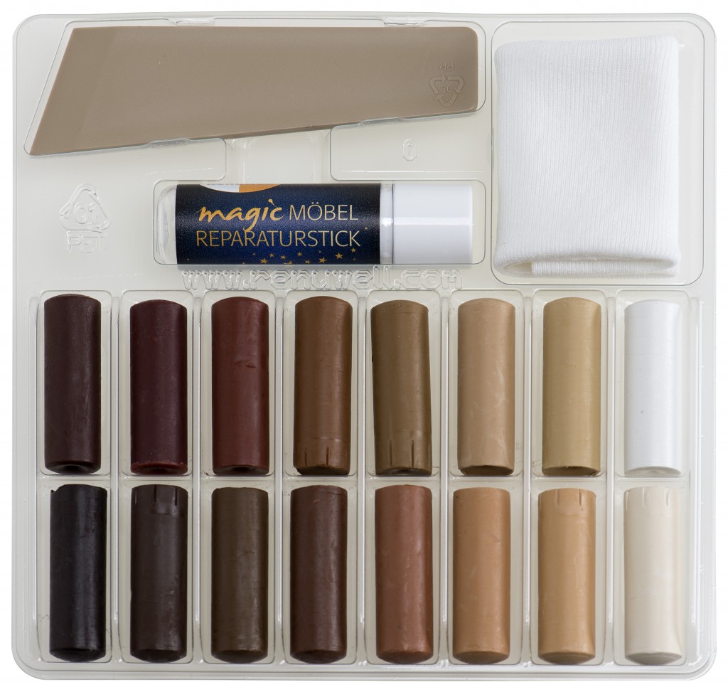

Der Tisch in unserem alten Hobby war schon beim Kauf beschädigt. Sah ähnlich aus, wie von Dir beschrieben. Die Tischplatte war kein Vollmaterial, sondern aus Gewichtsgründen vielmehr in Wabentechnik erstellt. Ich gehe davon aus, dass das auch bei Dir so sein wird - sonst hätte der Karton nicht gleich ein "großes Loch" in die Platte gedrückt.
Ich habe das damals mit Holzwachs kaschiert. Das gibt es in den verschiedensten Farben. Die von mir verwendeten Wachsstifte wurden durch Wärme (Feuerzeug) verflüssigt und in das Loch getropft. Überschüssiges Material mit ganz kleinem Spachtel (Eisstiel) abspachteln.
Mit Folie überkleben ging in meinem Fall nicht, weil die alten Hobby-Tische keine glatte, sondern so eine "Nörpel-Oberfläche" hatten ... ähnlich Hammerschlag.
Erwarte nicht zu viel - sehen tut man die ausgebesserte Stelle später immer noch - vor Allem man selber ;)
