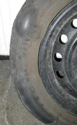

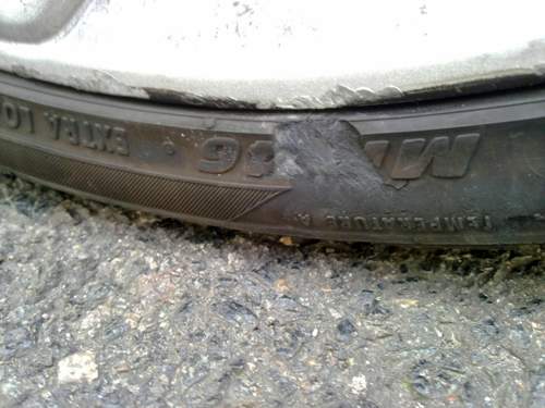

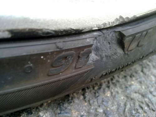

könnt ihr mir sagen ob und wie schnell ich den Reifen im angehangenen Bild wechseln lassen sollte?
Danke und Grüße.

das ist schon etwas heftiger, der Reifen ist über die ganze Reifenwand beschädigt und es fehlt ein Stück über die halbe Reifenwand, wenn du viel Autobahn oder Landstraße fährst würde ich ihn sofort tauschen. Eventuell gleich Winterräder montieren und im Frühjahr dann 2 oder 4 neue ...

Bei stärkeren Beschädigungen der Wandung, kann es zu Brüchen bzw. Rissen in der Karkasse kommen, die zu einer instabilen Flanke führen. Ein Reifenplatzer ist die mögliche Folge.
Lieber früher als zu spät wechseln! Hohe Geschwindigkeiten würde ich nicht mehr fahren. Bei dir ist nicht nur der Felgenschutz beschädigt, sondern die Reifenflanke selbst.

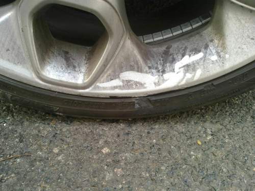

wenn du nur am bordstein langgeschrammt bist, dann nicht. es ist nur das felgenschutzhorn beschädigt. diese hat keine auswirkung auf die funktion des reifens an sich. habe sowas auch.
wenn du natürlich die vermutung hast, das die beschädigung auch die flanke beschädigt haben könnte, würde ich tauschen.
ich behaupte jetzt einfach mal auch wenn der Schaden beim einparken passiert ist und du am Bordstein lang geschrammt bist ist der Schaden halb so wild. Was da am Reifen fehlt ist eine Schutzleiste für die Felge. Die Felge ist ja nur leicht touchiert. Ist der Reifen dort beulig? DIe Leiste ist ja da um die Felge zu schützen. Würde trotzdem zu Werkstatt des Vertrauen fahren und vorsprechen

Hallo und sorry für meine späte Meldung. Es handelt sich laut der Werkstatt meines Vertrauens nur um den Felgenschutz und der Reifen wurde für diese Saison wieder montiert. Sonst sind keine Beschädigungen erkennbar.

Gewagte Aussage des "Fachmannes". Denn nicht nur das es einen doch tiefen Fetzen rausgerissen hat ist auch ein Riß zu sehen der unter das Felgenhorn läuft und ohne Demonatage des Reifens dürfte eine Aussage zum Ausmaß des Schadens deswegen unmöglich sein.
Wie dem auch sei, deine Entscheidung, aber ich würde ihn wechseln lassen.
Auf jeden Fall aber solltest du den Druck im Auge behalten und beim kleinsten Anzeichen der Undichtigkeit den Schlappen wegschmeissen.

Es sieht oberhalb der Bruchstelle wie ein Riss aus.
Spätestens wenn die Polizei das sieht, geht es zum Fachmann und das heißt sicher "Die Fahrt ist hier beendet, bis ein neuer Reifen drauf ist!"
Bei Felge demoliert und 2x ein Stück raus gebrochen, wird da keiner ein Auge zu drücken! Wenn man auf der BAB einen Abflug macht, haut man i.d.R. nicht nur seinen Wagen in die Grütze! Man nimmt oft andere mit. Daher, wird das sicher nicht durch gehen.
Wenn was passiert, ist die Aussage der Werkstatt vollkommen egal! Schuld hat der Halter/Fahrer!

Danke für euer Feedback zum Reifen. Es handelt sich um keinen Riss und es war nur ein Bordstein beim Einparken im Halbschlaf. Zum Beginn war der Gummi auch nur eingerissen und ich habe die Rester entfernt um die Beschädigung genau zu sehen.
Die Sicherheitsfrage für die Autoinsassen und anderen Verkehrsteilnehmer ist ohne Frage die Wichtigste, jedoch werde ich keinen Reifen wechseln, welcher wohlmöglich noch im akzeptablen Bereich beschädigt ist.
