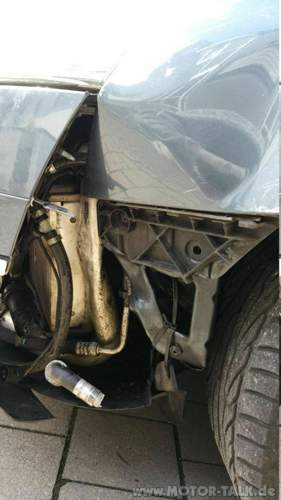

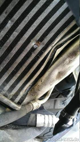

Nach unfall ist der Ladeluftkühler Alurohr verbogen und ein bisschen der Ladeluftkühler A eingedrückt.
Das Alurohr will ich austauschen. Muss ich auch den Ladeluftkühler austauschen?

ist das Teil denn noch dicht ? Am besten mal abdrücken (lassen) und dann endscheiden....
@Atomickeins schrieb am 25. Mai 2015 um 12:45:27 Uhr:
Da ist doch nur luft dir ? Den gummi schlauch der zum Ladeluftkühler furt kann ich ganz zusammendrücken.
Da ist aber auch Druck drauf während der Fahrt... undichte stellen sind schnell voll Öl.
Also schauen ob er dicht ist...

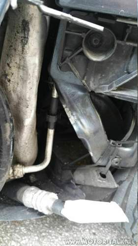

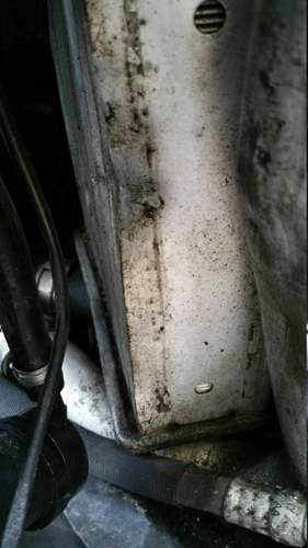

Um alles nachzuschauen muss ich die stossstange ausbauen. Das werde ich erst machenden wen ich eine stossstange finde in meiner lack farbe. So von optisch ist alles trochen man sieht das irgendeinen flüssigkeit da ausgelaufen ist daber das beschtimmt die scheibenwischer flüssigkeit.
Ich hab mir gedacht dass ich die 50 euro usgebe und ein Ladeluftkühlerkaufe: Ladeluftkühler
Solang alles dicht ist, würde ich mir das Geld sparen...
