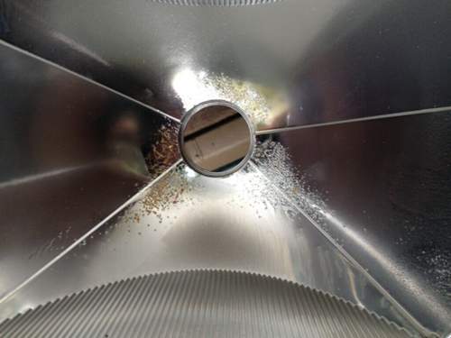

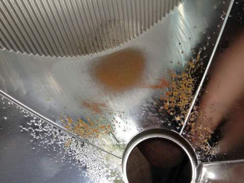

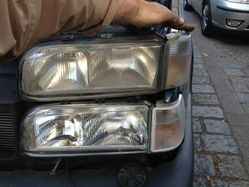

Bau den Scheinwerfer aus und nimm das Glas ab. Das kannst du im Geschirspüller reinigen. Wenn es wie sandgestrahlt aussieht dann kannst du ruhig die tauschen (es gibt auch nur die Gläser zu kaufen).
Dabei den Reflektor anschauen. Wenn er schon "blüht" um die Birne herum ist der Scheinwerfer hin und du brauchst neue.
Wie er nicht aussehen sollte kannst du hier sehen. Im 3. Bild kannst du den Unterschied zwischen alt und neu sehen bei mir (ca 320.000km gelaufen). Glas war schon gereinigt hat aber wenig gebracht.
2014-05-08-18-15-46
2014-05-08-18-16-01
2014-05-07-17-04-01
