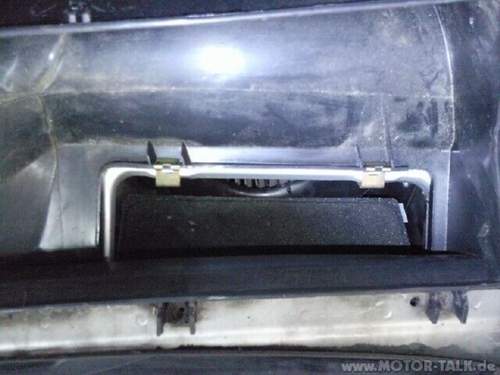

Ich hatte dieses Problem - und nach mehreren Werkstattbesuchen, hatte ich Glück mit dem Werkstattmeister.
Ich bin die ganze Zeit mit Umluft gefahren !!! - den Schalter im Cockpit konnte ich zwar "Umlegen", aber der Plastikhebel in der Lüftungsanlage war gebrochen, und die Feder zwingt die Klappe geschlossen zu bleiben.
Nur durch "Zündung ein" geht die Frischluftklappe durch den Luftdruck im Normalfall auf - dies ist auch so gewollt.
Komplettaustausch dieses 2,50€ Plastik-Teils bei MB kostet etwa 600-800 Euro weil von Vorn montiert wird.
Ne findige Werkstatt, und nem Meister mit sehr beweglichen Händen, kann es dann auch von Innen richten, das Teil sitzt hinter dem Handschuhfach.
Viel Glück beim Richten.

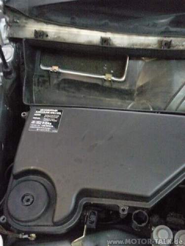

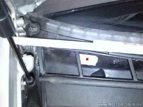

@TE: 2 Ursachen: Wenn beim Einschalten der Klima die Feuchtigkeit an der Scheibe 'hochrast', dann liegt im Grunde eine Falschbedienung der Klimaanlage vor. Bei mir tritt das immer auf, wenn die Klimaanlage bis zum Abstellen des Wagens in Betrieb bleibt. Dann bildet sich nämlich in der Klima Schwitzwasser und das muss beim erneuten Einschalten erst mal verdampft werden. Nicht umsonst wird immer empfohlen, die Klima ein paar Minuten vor Fahrt-Ende auszuschalten und durch den Weiterbetrieb der Heizung abzutrocknen.
Außerdem denke ich auch, dass Du Deine Umluftklappe nicht mehr öffnen kannst. Da kommt man im übrigen NICHT durchs Handschuhfach dran, spar Dir dessen Ausbau. Du musst dafür im Motorraum die Verkleidung der Lüftung ausclipsen. Nutz mal die SuFu zum Thema 'Umluftklappe', da gibt's genug Lesestoff...
Hallo, und wie kommt man nun da ran? habe das selbe Problem!!!
