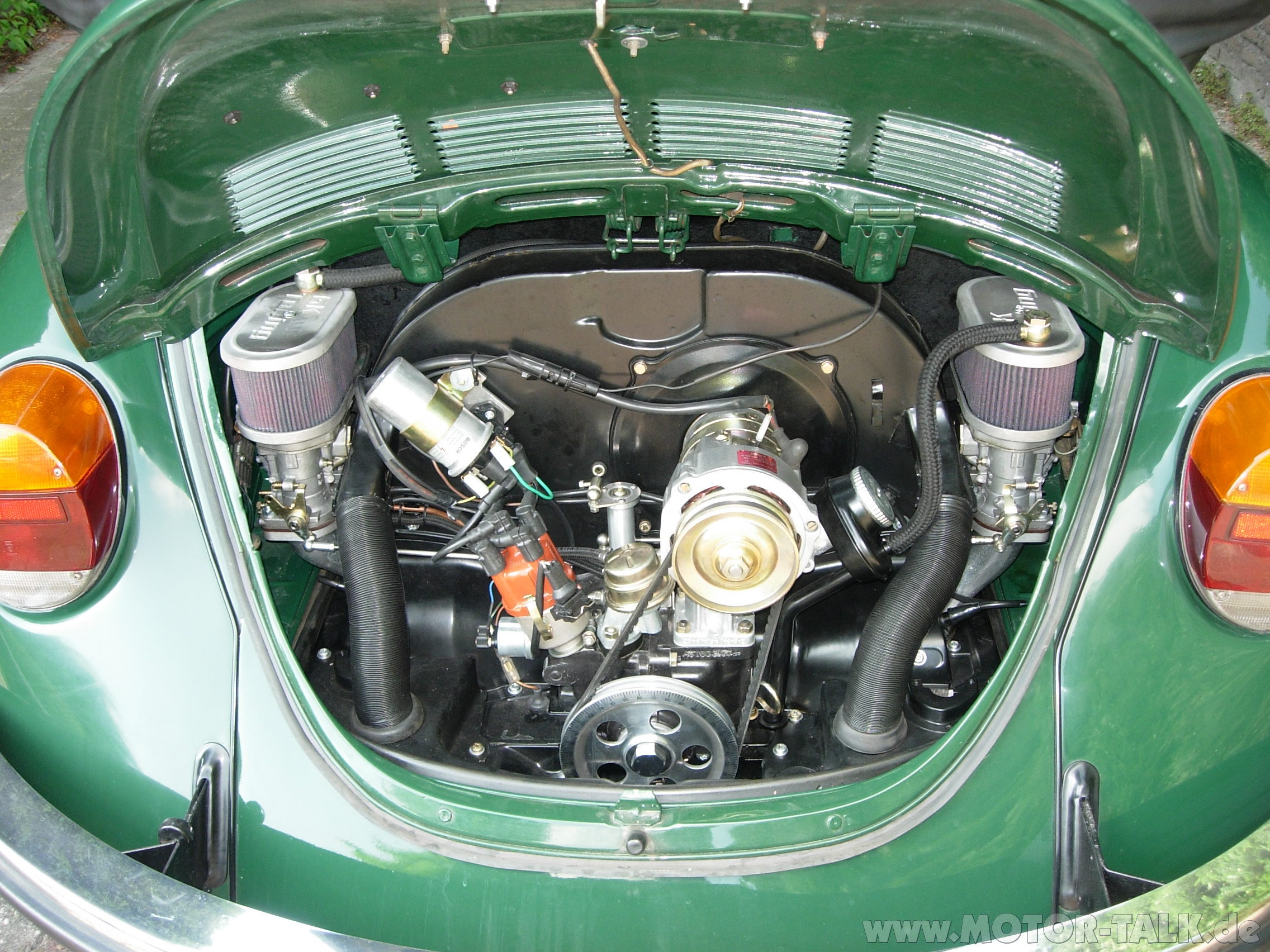

ich habe einen 2,1 Liter Typ1 von Kummetat mit einer Verdichtung von 10,5 : 1. Klarer Fall für Super plus.
Aber wenn man aus niedrigen Drehzahlen (unter 2500) ordentlich beschleunigt, hört man das typische Knistern (Beschleunigungsklingeln) wenn man die Ohren spitzt. Selbst mit dem sauteuren 100 Oktan von Shell ist es noch nicht ganz weg. Die (kontaktlose) Zündung steht auf 10 Grad vor OT. Ich bin geneigt, auf 7,5 Grad runterzugehn, was meint Ihr?

Das wäre schon eine Maßnahme, damit könntest du's zumindest testen.
Ursache ist aber wahrscheinlich eine falsche Verstellkurve, dass er zu schnell auf zu früh geht. Während der Beschleunigung ist's nicht schlimm, aber bei Vollgas hört man's meistens nicht... und das macht ihn irgendwann kaputt.
Teste mal aus, ob das zurücknehmen was bringt.
Und welchen Verteiler fährst du?
10-11 Grad v.OT fahre ich auch mit Super+ bei 10,5:1, aber Zündungsklingeln -auch knistern- kenne ich nicht.
Diese Testfahrt mache ich im 4.Gang ab 40km/h an einem kleineren Berg, also wo der Motor sich quälen muss.
Die Zurücknahme auf 7,5 Grad ist zu empfehlen, allerdings haste dann auch schon merkliche Einbussen, deshalb versuche es mal mit 9 oder 8Grad, wenn's geht.
Die Brennraumform macht was aus, ebenso die Ungenauigkeit der Gradeinteilung.
Tatsache ist: wenn ein Motor auffällig viel Vorzündung veträgt und nicht klingelt oder unempfindlich gg.Zünd-Verstellung ist, desto mehr Füllungsprobleme hat er. Macht aber nix, das haben fast alle getunte "Käfermotoren".
Vielleicht ist das Knistern auch was anderes, deshalb fahre doch mal mit 12 oder mehr Gradv.OT beisp.weise, bis er "richtig" anklingelt- das ist dann Klingeln.

Meinen 1600i fahre ich (unter Vollast) von 8 Grad bei 900U/min bis 25 Grad bei 4300 U/min, dazwischen halbwegs linear interpoliert bis kurz vors Klingeln... und dann 2 Grad zurück. Wozu kann man's auch so schön frei programmieren :D
10 - 11Grad bei 880U/min LL-Drehzahl, Red, wie immer. Dazu die 24 Grad max. Verstellung des Verteilers.
Aber - immer wieder - denkt besonders bei kleinen Nachbauriemenscheiben an die natürliche Genauigkeit der OT-markierung, ZZPT-Kerbe, wie auch immer, dass die selten genau sind. 7,5 Grad, 10, 12Grad- da drängelt es sich schon auf wenige mm Umfang.
Entscheidend ist die Gesamtvorzündung von etwa 30Grad. Mehr bringt es nicht, bringt nur Pleuellagerbelastung.
Das ich diese Grenze deutlich überschreite hat seinen Grund in der Ungenauigkeit der Riemenscheibe. Ich will da nicht soviele Kerben haben, denn ich kenn mich: nachher weiss ich nicht mehr wie es war oder wo ich es aufgeschrieben habe:D

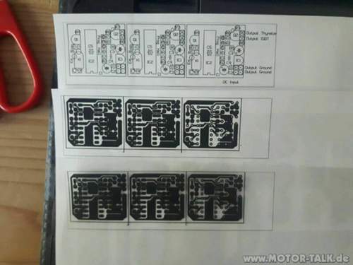

Dann kommt eine kleine Selbstbau Zündung dran, die eine programmierbare Kurve zulässt. Hab ich letztens mal gebaut.
Siehe Bild
Diese kann man als TCI oder CDI betreiben
