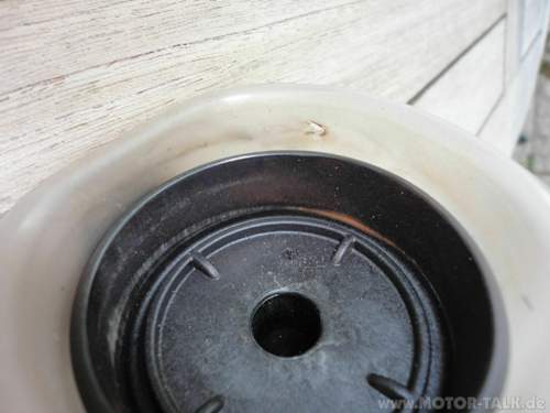

Hallo.
So nun habe ich die Ursache gefunden, warum das Schaltrohr seinen Dienst versagt hat.
Die Membrane ist gerissen, ist auf den Foto deutlich zu sehen.
Könnte man theoretisch flicken, das Loch muss verschlossen werden.
Das Material der Membrane vermute ich mal wird aus Silikon sein.
Einfach das Schaltwalze ausbauen bzw. ein bisschen heraus ziehen und dann das geklipste Oberteil der Unterdruckdose abhebeln. Dann kommt man an die Membrane.
Anbei die Fotos. Sollte es nochmal bei mir auftreten werde ich es kleben.
Denn 1000 Euro sind eine Menge Geld. Hatte nochmal Glück denn es wurde auf Garantie erneuert und der FOH gab mit den kompletten alten Ansaugkrümmer und es mich keine Ruhe ließ habe ich nach der Ursache gesucht.
Gruß Werner
Unterdruckdose
Membrane
am 7. Oktober 2013 um 12:00
Dient die Membrane der Verstellung der Nockenwellen, oder für was ist die verbaut?
Hallo.
Nein die ist für die Verstellung der Schaltwalze im Ansaugkrümmer.
Hiermit werden die Ansaugwege im Ansaugkrümmer verändert, für den unteren Drehzahlbereich nimmt man lange Saugwege im oberen Drehzahlbereich kurze Saugwege.
Deshalb ja auch der Drehmomenteinbruch bei ca. 3500- 4500 U/min. was sehr deutlich spürbar ist.
Gruß Werner
