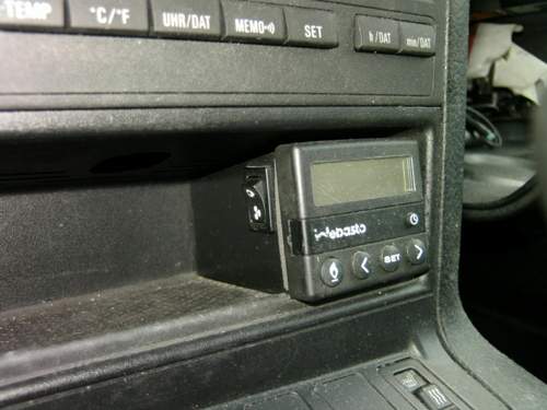

Hab besagten Schalter korrekt (!) angeschlossen, und er macht genau das Gegenteil von dem, was gerade eingestellt ist. In der Einbauanleitung ist der Schalter genau andersrum beschriftet als bei mir, was den Fehler erklären würde. :confused:
Daher Frage an alle, die diesen Schalter haben, mit korrekter Funktion:
Befindet sich das Flammensymbol oben oder unten? (Beweisfoto wär natürlich de luxe)
Danke :)

Meinst Du den für die Standheizung? Bei mir ist der jetzt unten reingedrückt, zum lüften.
Foto kann ich nachher mal machen. Bin etwa 21,00 Uhr zurück.
Unten ein Bild von dem Schalter, hoffe Du meinst den.
Da steht er auf lüften.
Schalter
Themenstarteram 2. Juli 2009 um 20:26
Ja, das isser. Ist Deiner original von Webasto?
Bei meinem sind die Symbole nicht links-rechts, sondern oben-unten angeordnet...vllt. ist er von Eberspächer :(
Bei mir ist das original. Ist allerdings von 96. Das Design kann sich im lauf der Jahre geändert haben.
Halte ich für sehr wahrscheinlich.

Das ist der Schalter für die optionale Standlüftung. Der sollte bei Deinem QP auch problemlos nachrüstbar sein.

Der Schalter hat 2 Positionen: Flamme (normaler Standheizbetrieb) und Lüfter (Standlüftung). Im Sommer stellt man ihn auf Lüftung und dann läuft beim Einschalten der Standheizung nur das Heizgebläse. So kannst Du ne halbe Stunde vor Fahrtantritt per Fernbedienung den Innenraum belüften bzw. kühlen, ohne daß die Zündung oder der Motor an ist ;)
