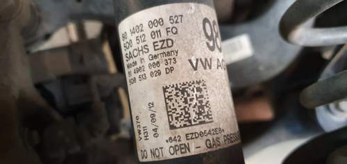

Hallo Zusammen,
nach heutiger Dialogannahme beim :) habe ich festgestellt, dass ein Stoßdämpfer hinten rechts undicht ist.
Volkswagen möchte für beide ein bisschen mehr als 1000€ haben :eek:
Diese möchte ich jetzt Achsseitig selber tauschen.
Da ich DCC mit DMS habe, wollte ich nachfragen ob besondere Anforderungen an den SD gestellt werden ??!!
Oder kann ich die über die Schlüsselnummer rausgesuchten SD nehmen?
Worauf muss ich achten??
Vielen Dank schon einmal im Voraus:)

Über Schlüsselnummer suchen hilft dir in diesem Fall nichts weil dann stinknormale Dämpfer angezeigt werden. Wenn dein Wagen DCC hat, dann sind auch entsprechend andere Dämpfer mit elektronischer Regelung verbaut und die wirst du im Zubehör nicht finden sondern nur bei VW.

Sieht nicht danach aus.
Gibt es im Drive Mode unter Individual eine Einstellung für die Dämpfung?
Haben die Dämpfer einen Stecker angeschlossen?
Wenn DCC vorhanden, dann müssten die Dämpfer von Monroe und mit Stecker sein und nicht von Sachs.
Der Modus "Comfort" fehlt. Der ist nämlich vorhanden, wenn das DCC Fahrwerk verbaut ist.
Ergo hat dein Golf die normalen Stoßdämpfer verbaut.
Themenstarteram 10. August 2022 um 14:04
Nein... keine Einstellung für die Dämpfer.. und ich habe mich eben drunter gelegt.... auch kein Kabel zu sehen.
Danke euch zwei

Da frage ich mich... warum will der freundliche 1000 Euro dafür?
Habe mir die jetzt raus gesucht.
Sind die richtigen?
https://www.kfzteile24.de/artikeldetails?...
Danke euch allen...

Wahnsinn.... der Sachs Dämpfer kostet 65euro....
