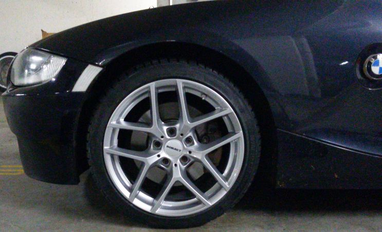

ich habe mir einen Z85 gekauft + mein BMW-Händler hat nun noch einen Satz 17"-BMW-Felgen mit 225er Winterreifen (Reifen fast neu, ca. 90%) für 850 EUR. Was soll ich machen? Ich habe bis jetzt nur 205er Winterreifen gefahren. Sind die 225er Reifen für den Winter nicht zu breit? Wer kann mir einen Ratschlag geben?

Also wenn ich mal einen Blick auf meine Papiere Werfe sehe ich das Mann mindestens ( 225 /45 R17 91W ) fahren muss beim Z85 ( 2007 )
Hallo, gehe mal davon aus, daß sich E85 und E89 in dieser Frage kaum unterscheiden und daß es nur um komplette Radsätze geht, weil ein zweiter Satz felgen ohnehin gebraucht wird.
Ob 850€ preiswert ist, liegt wohl an den Reifen UND den Felgen. Originalsätze kosten bei BMW doppelt so viel, nicht BMW-Felgen mit ABE hab ich nicht viele gefunden, "Chinakracher" sind deutlich billiger als Markenreifen, die im Test gut abgeschnitten haben, dann zählt noch das Alter der Reifen und die restliche Profiltiefe.
Laut ADAC bzw. BRV gelten bis 3 Jahre (DOT) alte Reifen als fabrikneu, nach 8 Jahren oder unter 4mm spätestens sollten sie entsorgt werden. Unserer rutscht vorhandene 17er Ronal 225/45 Goodyear Ultra Grip Winterräder ab, Schrauben, TÜV Gutachten und Eintragung kosteten rund 100 €. In den Alpen und auf Eis und Schnee hatten wir mit denen bisher keine Probleme. Wenn schon gebrauchte Radsätzen und eine Eintragung ohnehin erforderlich ist, würde ich mich für möglichst neue mit mindestens 80%-90% Profil entscheiden.
Was in Deinen Papieren steht ist unbedeutend, wenn Du Original-BMW-Räder montierst, die für Dein Fahrzeug vorgesehen sind. Diese müssen nicht im Brief/Schein vermerkt sein bzw. werden.

Vielleicht etwas mißverständlich. Zu den Fahrzeugpapieren Teil I und II gehört auch die EG-Übereinstimmungsbescheinigung. In dieser sind ALLE zulässigen Felgen/Reifenkombinationen aufgelistet.
Alle dort aufgelisteten Felgen/Reifen-Kombinationen, also alle (meist recht teuren) von BMW angebotenen als auch Felgen mit ABE bestückt mit den zulässigen Reifengrößen können ohne weitere Eintragung montiert werden.
Bei Fremdfabrikat-Felgen ohne ABE gilt (lt. TÜV mir gegenüber):
Ist ein TÜV-Gutachten des Felgenherstellers für die Felge mit den zulässigen Reifenbreiten vorhanden und stimmen die gewünschten Reifen mit denen laut EG-Übereinstimmungsbescheinigung überein, ist lediglich der laut Gutachten ordnungsgemäße Fahrzeugzustand vom TÜV zu bestätigen. Eine Eintragung ist dann nicht erforderlich.
Fehlt das TÜV-Gutachten oder ist die Reifengröße bzw. -kombi in der EG-Übereinstimmungsbescheinigung nicht aufgelistet, so sind ein spezielles TÜV-Gutachten notwendig und dann ist die Kombi in die Papiere einzutragen.
Zu beachten:
Zur besseren Beschleunigung vielleicht wünschenswerte geringere als die Mindestdurchmesser der Räder sind meist nicht zulässig (als 16 Zoll statt 17 Zoll).
Bei Felgen mit anderer als den zugelassenen Einpreßtiefen/anderen Breiten sind oft (auch in vorhandenen Gutachten) Nacharbeiten an den Radausschnitten/Innenkotflügeln oder sogar kürzere Federwege nötig.

Die 225/45 R17 Reifen+Felgen sind IMHO für den Winter gut geeignet. Ich selber bin mit 225/50 R16 auf meinem E85 bisher problemlos durch etliche Winter gekommen. Nur bei Nässe ist der E85 auf WR etwas mit Vorsicht zu genießen.
