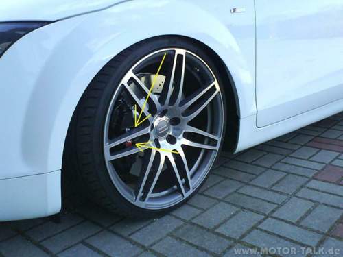

Habe die orginalen 19" 7DS Felgen. RS Bremsen passen da ja nicht und 2000€ waere auch viel geld.
Doch, die passen ohne Spurplatte - dennoch ist die Bremse auf dem TT wohl nicht der Hit.
Wetten NICHT !
Wetten NICHT ! ;)
Würde mich arg wundern, denn die 19" 7DS passten bei mir ohne Platten über die RS6-Bremse - und die hat einen breiteren und größeren Sattel als das TTRS-Pendant.

Wetten NICHT ! ;)

PS: die S8 passen grade so.
