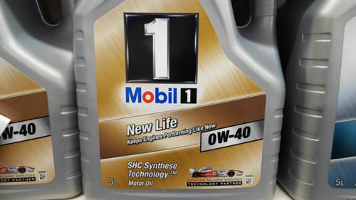

Themenstarteram 26. April 2016 um 12:54
Vielen Dank für die zahlreichen Antworten!
Ich werde mir dann auch das 0W40 von Mobil1 holen, da es hier so viele empfehlen.
2 kurze Fragen hätte ich noch:
1) Warum 0W40 und nicht bspw. 5W30? Ich habe Null Ahnung, worin der Unterschied besteht und warum 0W40 am besten passt...
2) Von Mobil1 scheint es 2 verschiedene 0W40 zu geben (siehe Anhang). Eins mit braunem Etikett ("New Life") und eins mit grünem Etikett ("ESP"; Emission System Protection). Welches davon ist das empfehlenswerte?
Zudem scheinen die 0W40-Öle von Mobil1, die "nur" die LL01 erfüllen ebenfalls für Diesel-Motoren geeignet zu sein (was ja nicht schlimm ist). Siehe Foto. Somit wäre der in einigen Beiträgen genannte vermeintliche Vorteil, dass das Mobil1 im Gegensatz zu den LL04-Ölen speziell für Benzinmotoren geeignet ist, nicht vorhanden.
Viele Grüße,
CW
20160426-123248
20160426-123255
20160426-123706
zu 2): Die Empfehlung hier bezieht sich auf das mit dem braunen Etikett (New Life).
Zu 1): Größere Bandbreite der Temperaturen, in denen eine ausreichende Schmierung beim Kaltstart gewährleistet ist (vgl. http://bit.ly/233uK0I). Der untere Wert gibt - grob gesagt - an, wie brauchbar das Öl bei niedrigen Temperaturen ist, der obere Wert die Einsatzfähigkeit bei höheren Temperaturen. Früher gab es Spezialisten, die mit billigem Einbereichsöl gefahren sind und deshalb immer im Frühjahr/Herbst wechseln mussten.
Zu 3): Das Öl mag auch für Diesel geeignet sein, von BMW ist es dafür aber nicht zugelassen - es hat eben das LL01-Zertifikat, nicht das LL04-Zertfiikat, das BMW für Diesel (afaik immer) verlangt.
