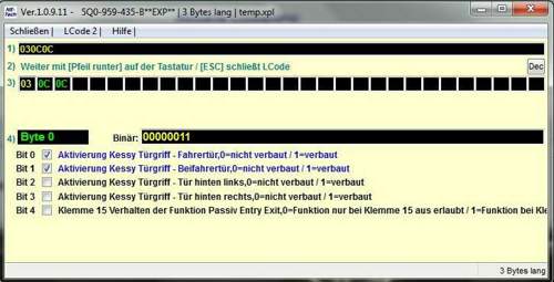

Audi hat ca. im 2019 damit begonnen seine Autoschlüssel mit einem Bewegungssensor auszustatten, um den Diebstählen in Verbindung mit Keyless Go entgegenzuwirken (so bspw. auch im aktuellen Q3). Ich glaube, beim TT wurde allerdings gänzlich darauf verzichtet. Kann das jemand bestätigen?
Hintergrund der Frage: ich möchte den TT RS Schlüssel am RS Q3 (F3, MJ 2021) anlernen. Aktuell funktionieren alle Funktionen des neuen Schlüssels ausser dem Komfortöffnen der Tür und ich vermute, dass der Q3 den Bewegungssensor im Schlüssel prüft aber nicht findet. Jetzt frage ich mich, ob mein TT RS Schlüssel (8S0 959 754 CQ) zu alt ist und es in der aktuellsten Version einen Bewegungssensor hat.
Ich bin für jeden Input dankbar :-)

du kannst kessy mit vcds dauerhaft deaktivieren.
Themenstarteram 28. November 2020 um 20:42
@audijuhu: wir möchten Kessy eigentlich zum Laufen bekommen und nicht abschalten ;-)

Bitte den initialen Post lesen. Es geht hier darum den TT RS Schlüssel im RS Q3 zu verwenden (wir haben leider noch den uralten Klappschlüssel aus dem A3).
Auch das Kessy-Steuergerät hat mehrere Hardware-Revisionen erfahren. Es kann durchaus sein, dass altere Schlüssel nicht mehr mit neueren Stg kompatibel sind und umgekehrt.
Unterscheiden sich die Teilenummern der Schlüssel? Wie ist denn das BJ des TTRS?
Themenstarteram 28. November 2020 um 21:50
Ich selber fahre keinen TT RS sondern einen RS Q3 (F3, gebaut in KW40 2020) und möchte dort den TT RS Schlüssel verwenden. Ich habe mir dazu den TT RS Schlüssel mit der Teilenummer 8S0 959 754 CQ geholt und über mein Audi Zentrum anlernen lassen. Aktuell funktionieren alle Funktionen des TT RS Schlüssels am RS Q3 ausser dem Komfortöffnen der Tür.
Warum funktioniert das Komfortöffnen nicht? Das muss damit zusammenhängen, dass der eigentliche Q3 Schlüssel einen Bewegungssensor verbaut hat und der Q3 das Vorhandensein dieses Bewegungssensors prüft. Leider scheint der TT RS Schlüssel aber noch keinen solchen Bewegungssensor zu haben. Meines Wissens stammt mein TT RS Schlüssel aus 02.2019 und der TT wurde frühesens ab Mitte 2019 (wenn überhaupt) mit einem Bewegungssensor im Schlüssel ausgestattet.
Jetzt frage ich mich, ob es eine aktuellere Version des TT RS Schlüssels als meinen mit der Revision CQ gibt und dieser allenfalls mit Bewegungssensor ausgestattet ist.
Ja, aktuelle TTRS schlüssel sind CF, CG, CH, CJ - je nach Land bzw. verwendetem Frequenzbereich
Dein CQ-Schlüssel wurde laut Unterlagen bis 8.7.2019 verwendet.
