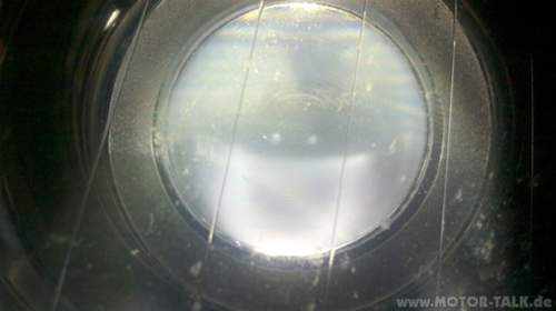

Kleiner Tip: Nach dem Ausbau der Brenner (auf keinen Fall den Glaskörper mit den bloßen Fingern berühren, da sie sonst in Kürze den Geist aufgeben - die Brenner meine ich, nicht die Finger ) das Licht einschalten und den Lenkradhebel auf 'Fernlicht'. Dann wird das Loch etwas größer, aber superbequem kommt man immernoch nicht rein.
Und wenn man mit einer Taschenlampe von aussen auf die Linse leuchtet beim putzen, dann sieht man recht gut, wo man schon war, bzw. besser noch, wo man noch nicht war mit dem Stäbchen!
Ach ja... ...und möglichst NICHT das Wattestäbchen im Scheinwerfer verlieren! ...sieht scheiße aus!

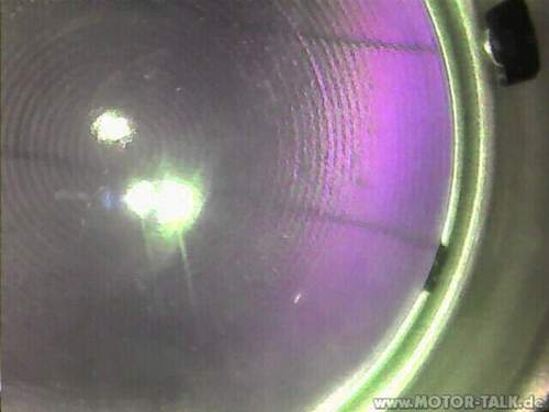

Vergesst es, meiner hatte auch das Problem schwacher Lichtausbeute. Bei mir waren die Linsen an der Außenseite (zur Kunststoffscheibe des Scheinwerfers hin) total von einem milchigem Belag überzogen, dürfte sich um Ausdunstungen der Kunststoffe gehandelt haben da die Scheinwerfer dicht waren, also kein Schmutz oder Kondenswasser von außen.
Die Reinigungsnummer mit den Wattestäbchen hab ich auch abgezogen, brachte bei mir aber nichts da die Linsen innen sauber waren.
Da der Scheinwerfer sich bei den Xenons aber nicht zerlegen läßt kommt man an die Außenseite der Linsen nicht ran -> ergo wenn Du mehr Licht willst hilft nur mehr der Austausch der kompletten Leuchteneinheit, da bist Du ab ca. 900,- EUR pro Stück mit dabei (excl. Einbau).
Dürfte aber eine Krankheit der W/S211er sein, hier in Wien sieht man oft Taxis der ersten MJ 2002/2003 mit fast blinden Scheinwerfergläsern und trüben Linsen, eine Kerze hat da mehr Lichtausbeute.

meine reinigungsversuche der linse von innen und des reflektorkörpers zeigen nur schwachen erfolg.

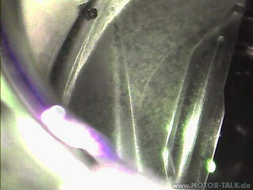

ich habe eine gebrauchte leuchteinheit zerlegt (das ist im übrigen nicht soooo schwer, zumindest das glas geht gut ab, wenn man den verklebten bereich vorher mit einem heissluftfön gut aufheizt (der kleber ist duaerelastisch!))
die tatsächliche reflektor-linseneinheit hat mich dann doch sher nachdenklich gemacht: der reflektor ist niocht etwa chrombedampft o.ä., nein, er ist silbrig lackiert, gepulvert o.ä. und an einer seite des spiegels ziemlich matt. der versuch zu reinigen ist leider misslungen, es wurde nicht besser, an einigen stellen wurde es sogar "abgewaschen".
meines wissens sind die leuchten von hella (ein wortspiel;-) sind sie doch dunkla))
ich weiss nicht genau, welche zubehörhersteller vielleicht infrage kommen und vernünftig bedampfte reflektoren einsetzen.
vielleicht weiss da ja einer von euch mehr.

Die einzigen Brenner die was taugen sind die Osram cool blue intense , die übrigens ab November 2011 Serienmäßig im W212 verbaut sind und mit 5000 Kelvin zugelassen sind. Leuchten weder gelb noch blau sondern rein weiß. Meiner Meinung nach liegt es aber an den minderwertigen Reflektoren, wie oben beschrieben, die im Alter matt werden. Hilft dann nur ein neuer Scheinwerfer.
