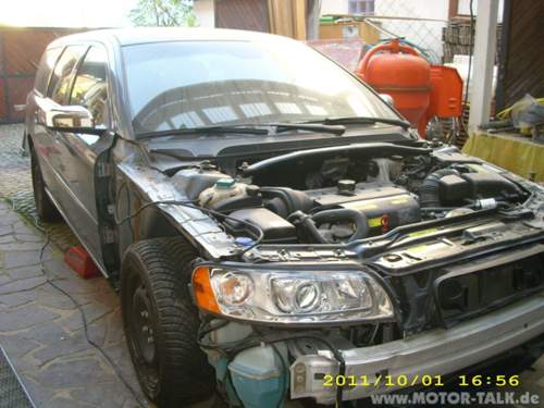

Hi bin hier neu, fahre seit nov. 2011 V70 S 2 Move Bj. 2005 Mod. 2006.
Wagen stammt aus der Schweiz musste ihn hier erst neu nach § 29 zulassen (vollabnahme),was doch nicht ganz so einfach war,da mein Elch eine KME Flüssiggasanlage Verbaut hat,die nicht nach obd eingestellt war,zudem hab ich ein Proplem mit dem Xenonlicht was der Tüv bemängelte aber mir trotzdem dem Stempel gab,die Scheinwerfer fallen in Automaticstellung nach 2-3 sec. ab ca. 3mtr. vorm Fzg.
Hier meine frage.?
Auto hatte einen Frontschaden und bekamen neue Augen aller anschein nach sind Diese Xenons mit adaptivem Kurfenlicht,mein Mod. gab es laut Vertr,werkst. aber erst ab Mod. 2008,kann ich diese scheinw. trotzdem drinnen lassen? Laut Werkstatt müssen sie raus Steuergerät funtioniert mit diesen Scheinw. nicht.danke im voraus für eventeulle tips.

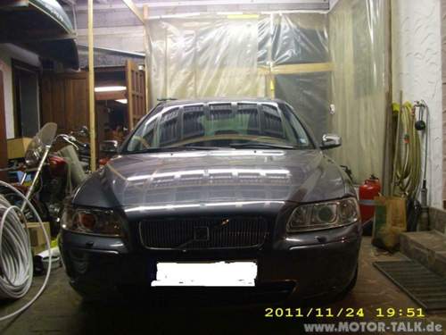

Anbei 2 Bilder des Fahrzeugs. Sind das Xenonscheinwerfer mit Kurvenlicht?
Desweitern hat Kayty mir geschrieben, dass er etwas an dem Geber an der Hinterachse "herumgespielt" hat. Anscheinend ändert sich doch die Linsenposition im Zusammenhang mit dem Beladungszustand des Wagens.
Nun sieht es so aus:
Lichtschalter Stellung 0 -> Xenons zu hoch, (fernlicht geht nicht, da nicht in Stellung 2)
Lichtschalter Stellung 2 Automatik -> Xenons stellen sich richtig ein und Fernlicht ist ok. Also so wie es sein soll?

das sind definitiv Xenons mit Kurvenlicht.

zur Aufklärung: in unseren V70 II gab es im letzten Baujahr vor dem V70III sehr wohl Bi-Xenon-Scheinwerfer mit Kurvenlicht!!! Also nur in MJ2007!!! (Einfach zu erkennen, da Linse und keine Reflektoren)
Der TE hat einen Elch vom Bj2005, somit können diese Scheinwerfer in seinem Auto nicht funktionieren, Da andere Steuergeräte, Kabelbäume, "Firmware" und blabla.
Also: diese austauschen und "normale" Bi-Xenon einbauen und über VIDA anmelden lassen.
