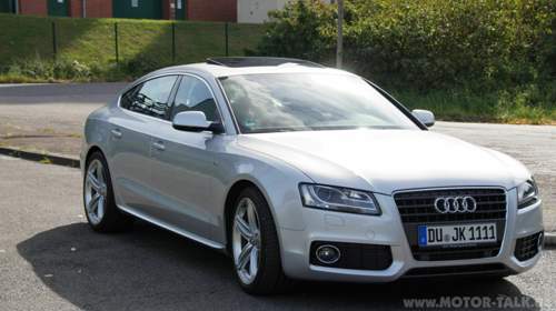

Habe mal vorher + nachher auf ein Foto gebracht damit man besser vergleichen kann.
Das Ergebnis ist dezent und gut. Sieht schon schön breit aus.
Montiert ist H&R 20mm mit Felge ET 33, macht also ET13 bei 9J Felgenbreite.
Die roten Pfeile hab ich reinkopiert um zu verdeutlichen, auf welcher Höhe der Reifen den Kotflügel verlässt.

Hallo...................,
du hast ja auch das Sportfahrwerk oder? deswegen die -10 mm.
Hast du ebenfalls die 8,5 x 19 Segmentspeichen mit 255/35/19 ET VA bzw. die 9 x 19 mit 255/35/19 ET 33 HA?, wenn ja, musstest du etwas
am Radlauf bzw. im Radlauf ändern?.
Was für Scheiben hast an der Vorderachse?
Gab es Probleme mit dem TÜV?
Kannst du mir ein paar Bilder von der Seite senden, wäre echt nett.
Das sind viele fragen aber für mich sehr wichtig , da ich ebenfalls gerne Distanzscheiben anbringen möchte, doch die Empfehlungen
sind sehr verschieden.
Freue mich auf ein Feedback,tausend Dank
m.f.g.poessis

Finde ich persönlich einen Tick zu wenig. Hier meine 25mm H&R DRA hinten, allerdings fahre ich das Coupé.

keine Angst, selbst bei 25mm HA brauchst du da nichts ändern. Der TÜV macht auch keine Probleme. Du bekommst da eine Anbaubescheinigung zum Mitführen.
Meine Empfehlung (für das Coupé mit Sline-Fahrwerk und 19"): VA 20mm H&R DRA, HA 25mm H&R DRA
Sieht klasse aus und fährt sich bombig.
hab hinten auch 2x20 mm H&R mit original 19 Zoll (y-design) und vorne 2x10 mm. sieht perfekt aus (s. Blog)

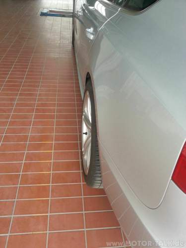

Auf der Vorderachse hab ich nix, wollte kein Risiko eingehen.
Hinten finde ich die 2 x 20 ideal wenn man es nicht so deutlich mag.
So sieht es von hinten fett aus, aber es sieht nicht auf den ersten Blick nach Spurverbreiterung aus.
Die Winterfelgen haben auch 19 Zoll. Die ET weicht nur 1mm ab. Mehr oder weniger....?
TÜV hat sich Mühe gegeben zu meckern, konnte aber nichts beanstanden. Keine Änderungen am Blech.

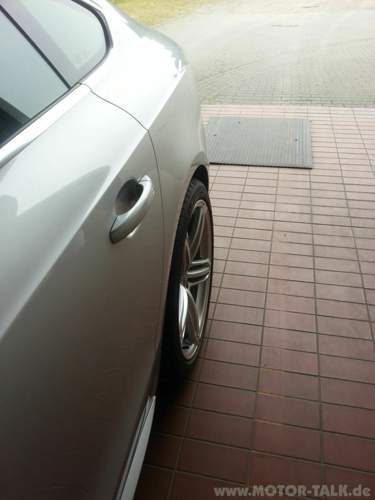

Hast Du auch ein Bild von der Seite??

Hab ich gestern verbaut am Cab eines Freudes mit 20ern hinten und 15ern vorne am A5 Cab mit exakt Deinen Radmaßen...sieht schön stimmig aus und passt.
