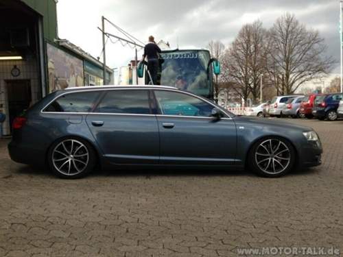

Wer spricht hier von 30mm es geht bishen mehr
Das war letzten Sommer jetzt ist er noch ein wenig niedriger

Wieviel und wie gemacht ?
Die Einstellungen per VCDS sind nur bs 30mm möglich, in Ausnahmefällen auch geringfügig mehr. Zuviel und schon kommen Fehler.... manchmal nicht sofort.
Mit Koppelstagen sind noch mehr als 30mm tiefer möglich... aber 80mm wie der TE schreibt kann ich mir nicht Vorstellen. Das geht mit Sicherheit auf die AAS Luftbalge.... Endanschläge und der Fahrcomfort ist dann = Brett.
Mals davon abgesehen das die "Karre" dann NULL Alltagstauglichkeit hat. Der Vordere Überhang ist zu groß um irgendwo drauf, dran oder drüber fahren zu können.
Senti
Also es ist ein wenig tiefer als eine 55/40 Fahrwerk hab von Felgen Mitte bis koti 31cm gemessen also der comfort geht ne ist wir bei allen tiefergelegten Autos und altagstauglich keit komme ich gut mir klar
