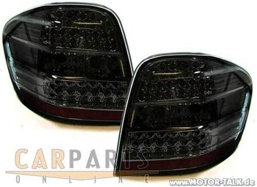

Hallo Leute,
habe heute die neuen LED's bekommen und gleich eingebaut.
Von der Qualität sind die Leuchten mit den allgemein bekannten LED-Rückleuchten vergleichbar. Der Einbau ist einfach und im KI erscheint keine Fehlermeldung.
Was aber viel besser ist, bei der Version in Rot/Smoke ist auch der rote Teil etwas abgedunkelt. Die ersten LED-Leuchten waren mir immer zu rot. Nun hat man wieder die Optik der abgedunkelten Version vom Sport-Exterieur.
Die Reflektoren der einzelnen LED's sind eckig und nicht mehr rund, sieht meiner Meinung nach besser aus. Wie bei den originalen Lampen wird nur das untere Feld ausgeleuchtet. Seitlich sind noch 3 kleine LED's als Begrenzungsleuchten eingebaut.
Alles in allem sehr schön, wie ich finde, da bei ausgeschalteten Licht kein Unterschied mehr zur Serienversion zu sehen ist.

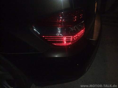

Könntest du bitte noch Fotos von deinen LED Rückleuchten in der Nacht machen?? auch seitlich??
Wäre ganz nett. Mir gefallen sie auch ganz gut.

hier noch ein paar Bilder, leider nur mit dem Handy gemacht.... mit und ohne(LED-)Blitz.
Hast du eigentlich Erfahrungen mit den LED-Blinkerbirnen oder -Rückleuchtenbirnen von Hypercolor.de oder Benzinfabrik.de? Wenn der Preis nicht so hoch wäre......
