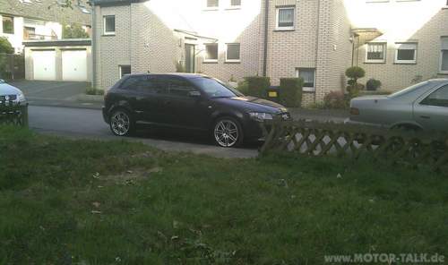

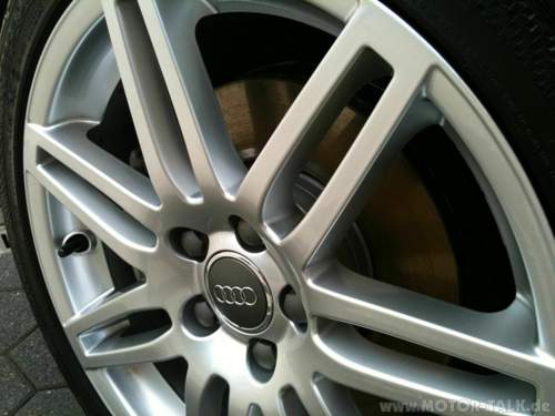

Moin,
ich habe mir neue Sommerfelgen bestellt (http://cgi.ebay.de/ws/eBayISAPI.dll?...), von IB Alurad, 8X18 in ET45 in Dark!
Der Verkäufer ist von seiner Kommunikation etwas umständlich, aber Dark ist wohl vergleichbar mit Titan (siehe Bild von Golf V).
Hat einer von euch auch diese Felge und Bilder? Es sind wohl auch Nabendeckel dabei im "VW Design", was immer das auch heißen mag. Wenn keine Audi Emblem drauf ist, welchen Deckel bräuchte ich da (Teilenummer)?
Hab wirklich lange überlegt, ob ich bei silber bleibe (aktuell habe ich welche mit ET 35 im RS4 drauf) oder titan zu lavagrau nehme, hab mich dann für neue in Titan entschieden.
Danke für eure Hilfe!
N.

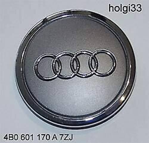

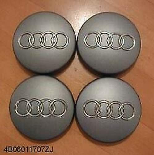

hi,
ich stand auch vor kurzem vor dieser Frage, waren aber andere Felgen. Also für dich kommen folgende 2 Deckel in frage, wobei ich vermute dass eher die ohne chromring (bild 2) passen.
Hier mal die Daten der Deckel:
4B0601170A (mit Chromring)
Aussendurchmesser: 68mm
Innendurchmesser: 55mm
4B0601170 (ohne Chromring)
Aussendurchmesser: 60mm
Innendurchmesser: 57mm
Wenn du auf nummer sicher gehen willst, warte doch bis die felgen da sind, einfach abmessen und glücklich sein ;)
grüße
