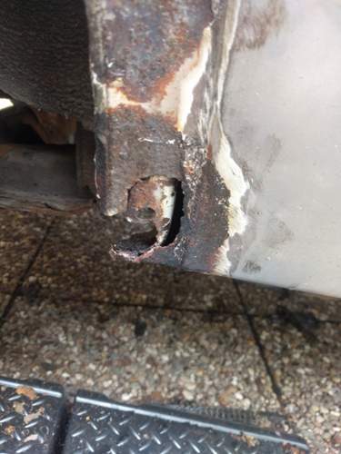

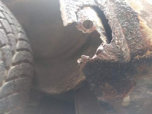

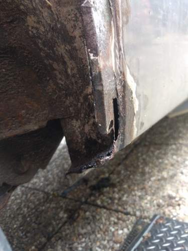

Hallo Leute,
Die Frage steht schon im Betreff, ich will das TÜV konform machen. Ob das dauerhaft hält, ist jetzt nicht die
Frage, das FZG hat schon Rost, und den Kampf verliert man auf Dauer immer.
Die Stelle ist bereits auf die Schnelle mit einer CDC-Scheibe bearbeitet, kann ich aber noch sorgfältiger machen.
Ich würde jetzt in das Loch ein Metall-Stück einpasse und dann mit Glasfaserpaste alles zumachen, weil ich kein Schweißgerät und kein Zubehör habe (habe sogar mal geschweißt, aber das ist lange her).
Ist das TÜV konform ?
Wenn nein, warum nicht, das hält doch mit Glasfaserpaste bombenfest. Ich würde es natürlich abschleifen , grundieren, und dann mit passender Karroseriefarbe einsprüheh. Ja klar, man wird das deutlich sehen, daß es dort geflickt ist, deswegen ja meine Frage, ob das TÜV konform ist.
Vielen Dank für eure Tipps, ja, ich bin Anfänger-Hobby-Schrauber, aber sehr wissbegierig, besonders rund um das Thema Karosserie, Sinn und Zweck von Aufarbeitungsschritten, nicht Profimässig, sondern TÜV gerechte 80% Lösungen für den Hobbybereich.

Muss leider geschweisst werden. Allea andere ist auch nicht Tüv gerecht.
Moin Moin !
Selbstverständlich muss das geschweisst werden.
Aber so , wie du dir das vorstellst , wird das nichts! So ungefähr habe ich das auch an dem ersten Auto, welches ich fertig gemacht habe , angefangen. War natürlich nichts! Bekam vom TÜV-Prüfer die Adresse einer Karosseriebaufirma , dort machte man mir das auf die Schnelle mal eben fertig. Das Geld , was ich damals dafür bezahlt habe, war die beste Investition meines Lebens!!!! Ich durfte nämlich mithelfen bzw. zusehen, und habe in den 1,5 Stunden genau 2 Dinge gelernt.
1. Das Reparaturblech wird nicht so angefertigt, dass es in eine durchrostete Stelle passt, sondern , auch wenn es dann 10 mal so gross wird , so , dass man es leicht herstellen kann und ohne weiteren Verzug einschweissen kann. Ausserdem muss alles weggeschnitten werden, was nicht 100 % rostfrei ist.
2. Ein Schweissgerät ist ein Muss , wenn man ein älteres Fzg hat. Die Kosten dafür und für alle anderen benötigten Werkzeuge hat man mit der Reparatur eines einzigen Fzges wieder raus.

Das hat rechtliche und technische Hintergründe. Wenn eine Stelle vom Hersteller aus geklebt ist, hat der bei der Konstruktion sichergestellt, daß die Verbindung die notwendige Festigkeit hat. Dazu muß die Verbindung entsprechend ausgelegt werden.
Wenn du Rostlöcher mit Blechflicken zuklebst müßtest du erst nachweisen, daß die ursprüngliche Festigkeit wieder hergestellt ist - was du natürlich nicht kannst.
Schweißen ist eine anerkannte Reparaturtechnik, die bei korrekter(!) Ausführung gesichert die ursprüngliche Festigkeit wieder herstellt.
Daher akzeptiert der TÜV kleben nicht aber schweißen schon.

Das ist definitiv keine kleine Stelle mehr! Auch um dein (schon ziemlich großes) Loch herum ist alles vergammelt und nicht mehr stabil, das muss wirklich großflächig (!) herausgetrennt werden bis du bei vollkommen gesundem Blech angekommen bist. Das was du da freigelegt hast ist nur die Spitze des Eisbergs. Der Schweller ist sehr wichtig für die Struktur des Fahrzeugs, hier sollte man auch im eigenen Interesse nicht dran herumpfuschen.
Glasfaser-Spachtel kannst du für kleinere Löcher (wenige mm) an nicht tragenden Teilen (z.B. Kotflügel) nehmen, aber für solche riesigen Baustellen ist das definitiv totaler Pfusch

Richtig, angefressenes Blech raustrennen > schweißen > Korroplex > Rostschutgrundierung > Decklack.

Völlig richtig! Auch dürfte dort in der Nähe die Wagenheberaufnahme sitzen. kommt nicht so gut, wenn man den Wagenheber ansetzt oder das Fzg auf die Bühne nimmt, und mit einem lauten Knall ein halber Quadrahtmeter Glasfasermatte , mit Zeitungspapier armiert (oder Karnickeldraht) abplatzt und das Fzg wieder auf den Rädern steht.
Und auch die sinnvolle Hohlraumversiegelung ist sinnlos, wenn nicht vorher das faule Blech rausgetrennt wird.
