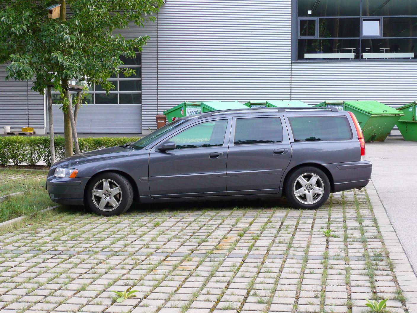

Original geschrieben von superseppel74
hat jemand erfahrungen mit anderen federn für meinen v70?fotos wären auch super evtl. maßangaben.
Hier ist meiner mit Eibach Pro-Kit 30/30 (letztes Posting): http://www.motor-talk.de/forum/v70-sportfedern-xenon-t1375268.html
Noch'n Foto: http://666kb.com/i/awhcvez4mjugwt1ep.jpg
Themenstarteram 27. Februar 2008 um 20:12
Sieht echt klasse aus!
So sahen die Bilder von den V70 mit den H&R federn auch immer aus.
Hatte vorher auch einige Leute angeschrieben die H&R Federn verbaut haben - keiner hatte probleme, aber leider ist das Ergebnis bei mir so:
