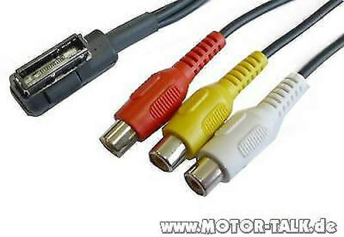

Themenstarteram 1. August 2014 um 15:53
Mmi
Original geschrieben von mcruwe
Könnte daß die Lösung sein?
Keine Ahnung ob das die Lösung ist und ob es funktioniert ;) .. auf jeden Fall scheint es ein Video IN zu sein.
IN und nicht OUT
das AMI kann auch kein Bild-"Ausgeben" nach Extern
