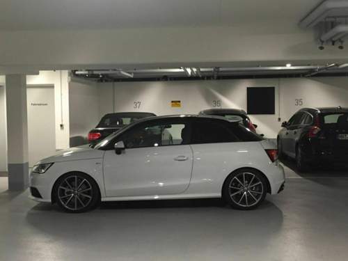

Habe vorgestern bei meinem A1 das Bilstein B14 Einbauen lassen.
Bei der Abholung habe ich gesehen, dass das Fahrwerk noch zu "hoch" ist.
Der Mechaniker meinte dann nur, man könne noch so zw. 5mm - 1cm runter gehen.
Aber das ist ja nicht gerade viel.
Habe auch andere Anschlagpuffer und Federteller drin.
Felgen sind 18" und Reifen sind 215/35er.
Habe auch mal gemessen; Vorne sind es 34cm vom Kotflügel bis mitte Felge und hinten sind es 35,5cm.
Wenn man andere Bilder sieht, die das Fahrwerk und 18" haben, ist es fast bündig mit dem Kotflügel.
Vermute mal, das der Mechaniker nicht ganz die Ahnung hat. Vielleicht geht ja doch noch mehr als er sagt.
Vielleicht kann hier jemand weiterhelfen.
Bild 1 ist hinten und Bild 2 vorne

Ich gebe Dir mit Deiner Vermutung Recht. Muss er halt tiefer schrauben. Vorne ein Finger hinten zwei sieht gut aber nicht prollig aus.

Hier nochmal das erste Foto.
Angeblich ist das schon an der Schmerzgrenze im Einstellbereich.
Hat denn keiner von seinem A1 die Maße?
Also meiner mit Federn vom H&R und (nicht erlaubten aber passenden) tieferen Federtellern vom alten A3 (ca 10mm) vorne 1 Finger und hinten zwei. Original 18" Bereifung mit vorne 10mm und hinten 15 mm Spurverbreiterungen (pro Rad). Alles eingetragen und nichts streift. Schaut angenehm unauffällig und doch recht neckisch aus

Wenn man die Querlenkerlager im belasteten Zustand löst, rumnackelt und festzieht entspannt das das Fahrwerk und es setzt sich auch. Und es ist besser für die Lager
Gruß Michi
Nimm mal die Räder ab und schau nach wie viel Restgewinde noch bleibt. Das B14 ist bekannt, dass es keine extreme Tieferlegung zulässt. War bei meinem S3 damals auch so: http://www.s3-sportback.de/120/...ein-b14-wie-weit-geht-es-runter.html
Also der Dekra Prüfer meinte zu mir, dass das Fahrwerk vielleicht noch 1-2cm tiefer kommen könnte.
Eintragen ist auch noch nicht möglich, da ich erst eine Achsvermessung vornehmen muss, da habe ich erst nächste Woche einen Termin bekommen und der wird sich das auch nochmal anschauen.
Also vorne sind es noch 1,5cm und hinten müssten es auch so 1,5 - 2cm sein.
Hab jetzt gerade bei mir gemessen. Wenn man genau waagrecht reinschaut habe ich vorne 1 und hinten zwei cm. Also dreh vorne ruhig nochmal 5mm runter (aufheben, Rad runter und auf beiden Seiten gleich drehen (Gewindelänge messen) ) und fahr etwas rum. Mach aber auch gleich das Entspannen des vorderen Fahrwerks wie ich es oben beschieben habe. Dann lass es eintragen. Hat mit dem vermessen nichts zu tun. Das "Feintuning" machst aber auf alle Fälle VOR dem Vermessen. Sollte klar sein, aber ich sags trotzdem mal. Also lieber den Vermessungstermin nochmal verschieben. Wennst da 1000 Km mit verstellten Fahrwerk fährst machts auch niix. Selber probiert. Spar Dir halt bis dahin das Räubern und dann passt es.
