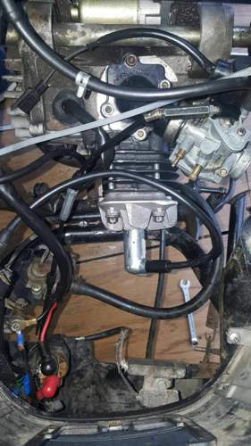

Kreidler Galactica 2.0 50DD
Springt nicht an zündfunke ist ok neuer Motor
Benzin bekommt er aber geht n7cht am hab alles versucht kann mir jemand helfen

Lief der neue Motor vor dem Kauf bzw. Einbau?
Themenstarteram 27. März 2019 um 13:11
Er ist schon paar mal angesprungen nur seit gestern tut sich nix mehr
Ps der Motor ist ganz neu Zylinder Kolben kolbenringe etc
Wer hat den Motor eingebaut? Klingt nicht nach Meisterwerkstatt...
Ist der Vergaser richtig angeschlossen? Unterdruck des Motors muß den Benzinhahn öffnen, dann wird die Schwimmerkammmer geflutet usw. usf.
Stimmt die Kompression, kommt der Zündfunke m richtigen Moment?
"hab alles versucht" glaub ich mal einfach nicht. ;)

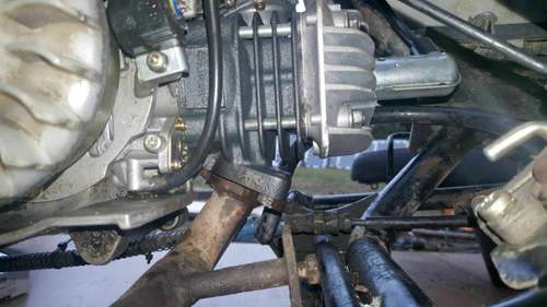

Themenstarteram 27. März 2019 um 15:30
Beim alten Motor waren die Kolbenringe kaputt neue cdi drin neuer Vergaser drin neue Zündkerze neuer Kolben neuer Zylinder und neuer Zylinderkopf Auspuff ist alt Vario ist neue Tank frisches Benzin von der Tankstelle Ölpumpe neu reingemacht Öl hat sie drin
Themenstarteram 27. März 2019 um 15:37
N paar Bilder
Warum waren denn die alten Kolbenringe kaputt? Vermutlich aus dem gleichen Grund könntest Du Dir den neuen Kolben/ -ring, Zylinder auch kaputt gefahren haben. Und alle neuen Teile waren schon am alten Motor dran schreibst Du? Schau mal auf die Tankquittung, steht da wirklich Benzin drauf? Und wie kommt dein Benzin in den Tank?
Du beantwortest einfach keine Frage sorgfältig, nur immer allgemeines BlaBla!
Vielleicht war ja noch ein Rest Petroleum im Kanister mit dem Du welchen Kraftstoff auch immer von der Tanke dann zu Hause in den Roller gekippt hast! Oder hast Du nen großen Mazzola Blechkanister genommen, in dem noch Maiskeimöl war? Nur so erklärt sich in Deinem Fall Öl in der Schwimmerkammer. Oder durch eine noch viel größere Unwissenheit. Wir wollen mit unseren Fragen, die wir schon alle einmal erlebt haben, doch nur Feher ausschließen, Fehler, die schon von anderen DIY`rn gemacht wurden.
Ist das auf den Bildern richtig, dass das ein Graugusszylinder mit einem Leichtmetallzylinderkopf ist?
Wie sah die alte Zündkerze aus? Hast Du noch die alten Teile und kannst Du Bilder davon machen, besonders von den Laufflächen und dem Kolbenboden(wegen der Fehlerursachenfindung)?

Der Zylinder Kolben zylinderkopf kolbenringe wären in einem Kit dabei zündkerze ist ein Bild schon drinnen ich hab die alten Teile noch, habe vorhin versucht den zylinderkopf zu entfernen aber er steckt fest bewegt sich keinen milimeter
