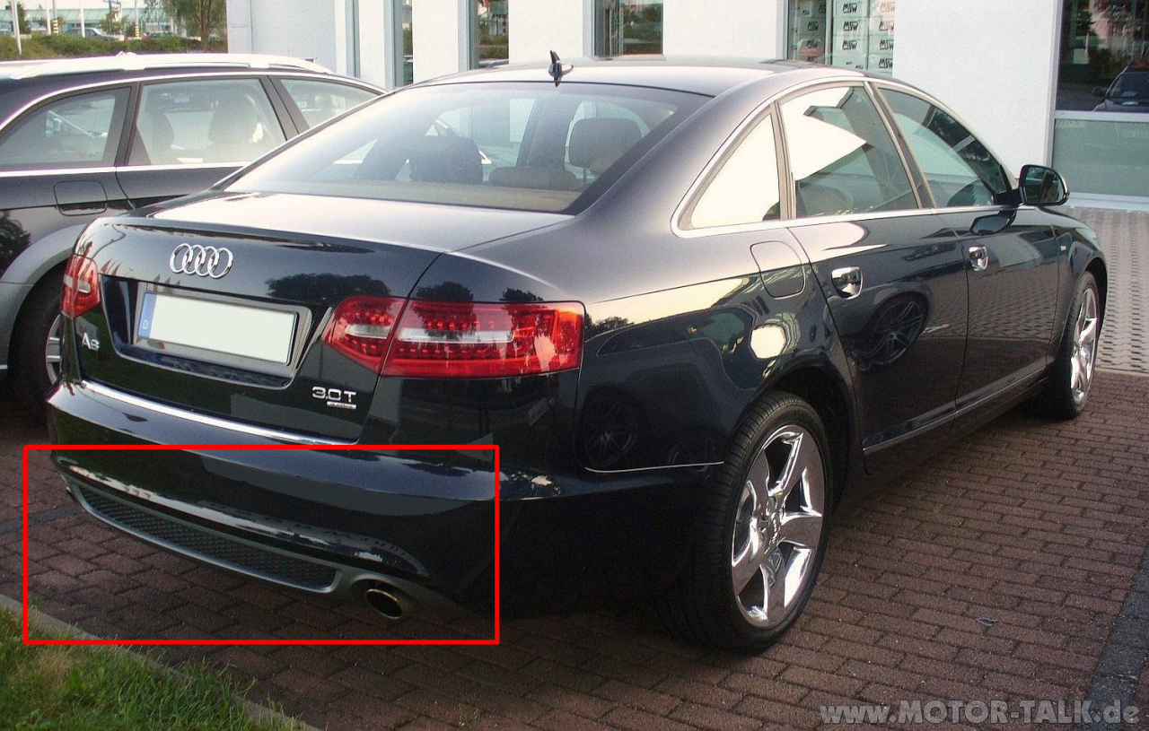

ich möchte ein paar Dinge an meinem Dicken verändern und schaue zur Zeit nach der Möglichkeit die S6 Heckstoßstange inklusive des S6-Diffusor mit den Rillen (unten im Bild) nachzurüsten oder den Diffusor mit dem Gitter.
So... nun lese ich brav in der FAQ und benutze auch die Suchfunktion und stoße immerwieder auf so Begriffe wie VFL, FL. VFL-Sline, S-Line....
Der S6 Diffusor wie ich ihn will (mit den Rillen) passt nur auf die S-Line vom FL und und... Aber nun bin ich so verwirrt das ich nich mehr weiss was bei mir eigentlich geht und was nicht ohne großen Umbau!
Mein Dicker ist Baujahr 12/2005 und Modelljahr 2006... was is er nun?
Ich denke das von Modelljahr 2004 bis 2005 VFL ist und dann kam ein Facelift ab 2006 oder ist das nun der ganz Neue?
Achja ich habe noch die orginale S-Line Austattung (Stoßstange) falls das was hilft!
Passt da nun der gelochte Diffusor wie auf Bild 1 und welche Teilnummer hat der?
Danke für die Hilfe
Eigentlich geht es in diesem Thread um hinten aber die Antwort auf deine Frage ist kurz, ja du brauchst alles neu.
SRA und NSW brauchst du in jedem Fall neu. Was du übernehmen kannst sind Grill und die PDC Sensoren wobei du 2 davon aber dann noch lackieren musst.

Deiner ist auf jeden Fall ein VFL. Wenn Du den S6 Look willst (Bild 2), mußt Du auch den Auspuff ändern (Doppelrohr). Willst Du den Wabeneinsatz vom derzeitigen FL S-Line (Bild 1), brauchst Du die S-Line Stoßstange vom FL.

Bild 2 ist der S6 Diffusor vom FL, den den Du nicht hast. In beiden Diffusor Fällen musst Du die Heckschürze auch ändern. VFL und FL ist nicht untereinander kombinierbar. Ein Umbau ist jedoch einfach, Plug and Play oder wie man so schön sagt. Passt alles perfekt. Kostenpunkt unter 300 EUR, plus dem Diffusor, plus lackieren, plus Montage ... offizieller Audi Werstattpreis gute 700 EUR. (weiß ich, weil ich n haftpflichtschaden über die Versicherung laufen lassen habe und die gegenerische Versicherung das als Rechnung bekommen hat)

Okay super, jetzt ist mir Einiges klarer!
Jetzt brauche ich nur noch die Teilenummer von der Heckstoßstange + dem Diffusor für beide Fälle da ich noch nicht sicher bin was schöner aussieht :-)
1.) FL S6 Heckschürze + Diffusor
2.) FL A6 Heckschürze + Diffusor (das mit dem Lochgitter)
Achja und die FL-Heckschürzen passen jeweils an mein Modell was VFL ist - 100% ?
Vielen Dank im vorraus!

Nur die Stoßstange zu tauschen geht aber nicht! Dann passt das mit den Rückleuchten nicht mehr, da die beim FL schmaler sind und in der Heckklappe weitergehen.
Das heisst also; Wenn Du den Diffusor vom FL haben willst und dafür die FL-Stoßstange brauchst, brauchst Du auch noch die Heckklappe und die Rückleuchten vom FL.
Ist doch korrekt so, oder?

Absolut korrekt, zumindest wenn es sich um eine Limousine handelt.

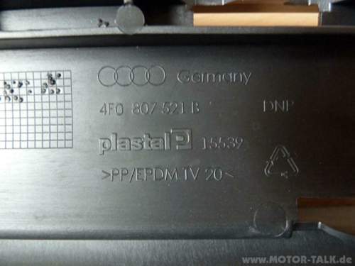

muss morgen den spoiler bestellen , nur weiss audi nicht welcher nummer der spoiler hat der im Bild 4 zusehen ist. Gittereinsatz für Diffusor S-Line ist klar.
4F0 807 521 C ist zwar für meinen limo gedacht aber das scheint der hier zu sein. also ohne Gitter Bild 1 und 2. S6 , 4F0 807 521 , fehlt weg Bild 3. 4F0 807 521 B , ist das serlber wie C nur mit vorbeireitung für den Anhänger oder doch nicht ? Bleiben also noch 4F0 807 521 A , D.
Laut der List vom Topshooter:
Diffusor S6 FL:
4F0 807 521 = für Fahrzeuge ohne AHK (für Fzg mit AHK bitte anpassen)
Blende für Diffusor S6 in Alu-matt:
4F0 807 791
Diffusor S-Line passend für beide Varianten:
4F0 807 521 C = ohne AHK
4F0 807 521 b = mit AHK
Gittereinsatz für Diffusor S-Line:
4F0 807 833
