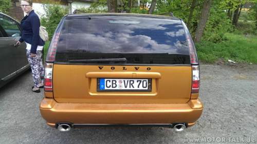

Hat jemand eine saubere Anleitung zum Verschrauben? Zwei, drei Schrauben an der richtigen Stelle sollten reichen und mit schwarzen Köpfen auch unauffällig genug sein.
Ne Anleitung nicht, aber ein Foto. Seit der Verschraubung ist Ruhe im Karton
http://www.motor-talk.de/.../spax-i203846003.html
