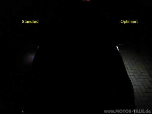

Auch mir geht es bei den Neblern ausschließlich um CH/LH. Während der Fahrt hab ich die (fast) nie an. Ich möchte aber eben ein Maximum an Helligkeit und da bringt die Superwhite einfach deutlich mehr. Die paar Euro mehr sind's mir wert.
Anderes Beispiel für imo zu wenig Helligkeit, ist die Umfeldbeleuchtung in den Außenspiegeln. Was Audi da serienmäßig verbaut entspricht eher 'ner Ambientebeleuchtung. Habe etwas nachgeholfen, ohne das es gleich zum Flutlicht geworden ist :cool:
Gruß DVE
