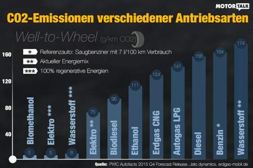

@Falco48: Ja Elektroautos emittieren schon in der Herstellung weniger CO2 als z.B. Verbrenner mit Alu-Motorgehäuse und - getriebe. Selbst beim deutschen Strommix (600g/kWh) ist der Kilometer deutlich besser (90g/km) - und DE ist in EU von den großen ganz hinten, aber noch vor Polen, Tschechien - na wenn das mal kein Erfolg ist !!!!
So gesehen, wenn in Polen nur noch Toyota Priusse fahren würden, wäre der Verbrenner in der Klimabilanz günstiger ;) vorausgesetz Polen kommt nicht auf die Idee, in den nächsten 10 Jahren etwa Teufelswerk wie Wind- und Solarenergie aufzubauen.

Über den Lebensweg eines Elektro-Pkw tragen heute auch die Herstellungsaufwendungen mit einem Anteil von über 30 % relevant zur Klimawirkung bei. Die Herstellung schlägt bei einem angenommenen Bedarf von 1,5 Batterien über den Lebensweg eines mittleren Pkw (das bedeutet: bei jedem zweiten Fahrzeug muss die Batterie einmal ausgetauscht werden) mit fast 11 Tonnen Treibhausgasemissionen zu Buche. Sie liegt damit etwa doppelt so hoch wie beim konventionellen Verbrennungsfahrzeug (knapp 6 Tonnen). Fahrzeugentsorgung und -wartung spielen nur eine untergeordnete Rolle.
Also noch ein weiter Weg bis BEV Fahrzeuge umweltbewusster sind!
