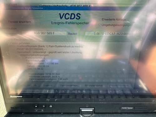

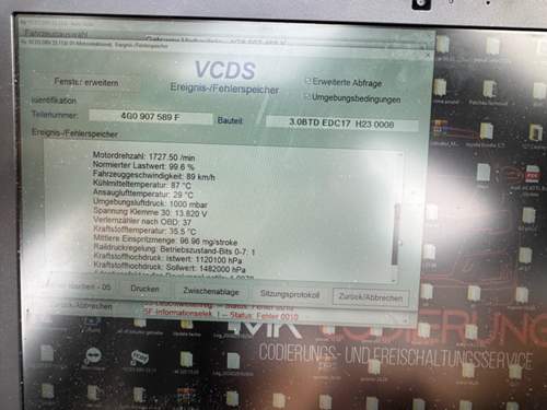

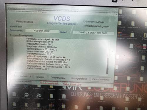

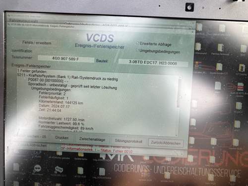

Es find vor zwei Tagen mit ruckeligem lauf im leerlauf an. Beim fahren schien alles ok nur wenn man an der ampel stand ruckelt er wie ein Tracktor. Ähnlich wie wenn er nicht auf allen Zylindern läuft. Dann gestern ist er während der Fahrt langsam geworden, hat arg geraucht hinten und schlielich lief er nicht mehr. Seitem springt er nicht mehr an!
Fehler im VCDS
1 Fehler gefunden:
5215 - Kraftstoffsystem (Bank 1) Rail-/Systemdruck zu niedrig
P0087 00 [101] - -
Mit starthilfe will er anspringen und läuft auch kurz.
Wie finde ich heraus ob auch bei mir die Hochdruckpumpe defekt ist oder vielleicht doch was anderes.
Kann man ds mit VCDS prüfen?
Jemand eine Idee oder Erfahrung?
