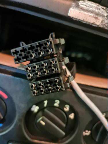

Ich bitte um Hilfe. Ich habe mir ein Autoradio gekauft, das kein original Opelradio ist. Dieses möchte ich gerne einbauen, weiss aber nicht, wie ich die Kabel verbinden soll, bzw. ich kenne die Belegung von Opel nicht. Beim Radio, das ich gekauft habe, ist kabeltechnisch alles gut beschrieben.
Ich füge ein Bild von meinem Radioanschluss am Auto hinzu. Hoffe, es kann mir jemand helfen und mir die Belegung mitteilen. Ich bin kein KFZ Elektriker, daher bitte so erklären dass ich es auch verstehen kann. Und dieses Forum ist meine letzte Hoffnung dass es jemanden gibt, der mir helfen und es mir erklären kann.

Ist das ein China Radio? Genaue Typen Bezeichnung?
Die Belegung findest du z.B. hier. https://zafira-forum.de/index.php?threads/radio-steckerbelegung.46704/
Das Radio scheint einen Normanschluss zu haben. Passt das nicht?
https://de.wikipedia.org/wiki/ISO_10487
Kauf dir nen Adapter
https://www.ebay.de/.../360758577568?...
Dann musst du evtl nur noch dauerplus und zündungsplus tauschen
Steini
Der Stecker würde einzeln passen, da muss dann nur der obere Teil mechanisch (kleine Säge oä) entfernt werden.
Allerdings bleibt dann oft das Problem mit vertauschtem Dauer und Zündungsplus

Ich habe mir drei Adapter gekauft von Amazon und einmal von stahlgruber autoteile Verkäufer aber leider hatte ich jedesmal kurzschluss so lass mir die ganze Armatur Sicherung rausgeflogen ist. Jetzt habe ich alle Kabel abgeschnitten isoliert das keinen kurzschluss passieren kann. Aber danke für deine Antwort

Erstmal danke für deine Antwort.
Könntest du mir vielleicht sagen welche Farbe die Kabel haben und wie ich sie vertauschen muss?
Du hast 3 Adapter gekauft und bei jedem flog die Sicherung?
Deine Schlussfolgerung, dass die Adapter das Problem sind kann ich kaum teilen.
Hat das "China" Radio schon irgendwo mal funktioniert?
Ich vermute eher ein Problem am Radio.
Steini
Normalerweise muss gar nix gemacht werden, es sei denn das Radio vergisst die Uhrzeit und die Sender bei Zündung aus
Ein Freund von mir hatte es in seinem Mercedes probiert und da ist es angegangen aber leider waren die Lautsprecher Kabel nicht angeschlossen also an geht es Radio und funktionieren tut es auch denke ich
