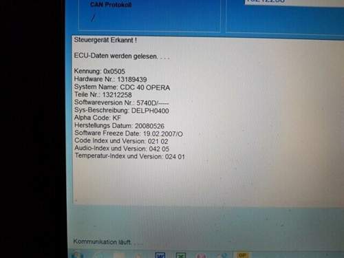

Diese Daten (siehe Foto) habe ich aktuell ausgelesen. So wurde es beim damaligen Wechsel vom CD30 MP3 auf das CDC40 vom FOH programmiert. Was sind das für Code Indexe und für welches Auto?
Im OP-COM stehen mir aktuell zur Programmierung der Indexe nur Code Indexe vom Astra H zur Verfügung.
Ich möchte das CDC40 Opera aber genau mit den Code Indexen programmieren,die original von Opel für einen Vectra C Caravan vorgesehen sind,so, als wenn es von Werk verbaut wurde.

Du kannst nicht mit dem OP-COM programmieren was es nicht zum auswahl steht. Und wenn du auch noch dazu keinen Original OP-COM hast, dann ist es für dich so oder so vorbei.
Würdest du Original haben, würdest du wissen an wem du dich wenden kannst. Sonst muss du zum FOH gehen.
Sollte das auf dem Foto jetzt aktuell bei dir programmiert sein, dann so ist es auch I.O und ich weiss ncht was du willst.
AudioIndex ist immer gleich unaphängig vom Radio für den Caravan = 042. CodeIndex = 021 da DID0505 ist.

Was heißt " CodeIndex = 021 da DID0505 ist" ? Was hat das mit dem Temperatur Index auf sich? Ich habe den Effekt bei dem CDC 40, wenn ich etwas lauter Musik höre und die Bässe stärker sind, dass das CDC40 dann die Lautstärke runterregelt. Ist der Temperatur Index eventuell nicht korrekt?
Was will ich? Ich möchte gern diese 3 Code Indexe ( AudioIndex, CodeIndex und TemperaturIndex ) so programmieren, wie sie von Opel original vorgesehen sind,wenn mein Vectra C Caravan mit dem CDC40 das Werk verlassen hätte. Darum gehts.
Das heißt genau das was da uch steht. CodeIndex 21 für dein Radio wenn das bild von deinm Fahrzeug ist und so aktuell. Würde kennung 0501 oder 0504 sein würde CodeIndex 23 sein.
Nix ist uninteressant da es nicht programiert werden kann, irgendwas internes oder was automatisch geschieht, jedenfahls kann es nicht explizit mit TECH2 programmiert werden bzw wird auf keine weise abgefragt.
Also mach dir kein kopf deswegen.
Mir ist nix dazu bekannt, du musst aber auch bedänken das die lautsprächer sich auch unterscheiden nach Werksradio und von CD30 sind est man nicht die besten. Der efeckt ist mir nicht bekannt, es giebt aber auch die Geschwindigkeitsaphängige Lautsterken regulierung, eventuell hat das was dami zu tun (kein ahnung)
Es ist bereits so. Was ich auch schon gesagt habe.
